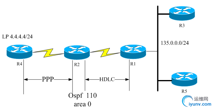

LAB1:OSPF的3种运行模式:(Loopback,P2P,Broadcast)
Step1:将R2/4之间的同步串行链路,更改为PPP链路:
int s0
encapsulation PPP
Step2:使用最少的命令构建OSPF网络
Step3:查看OSPF运行模式1:Loopback
show ip ospf interface (Loopback 4)(查看OSPF接口的运行模式)
Network Type:LOOOPBACK
环回中:默认都是以32位主机路由的形式,存在于路由表中。
R4(config)#interface loopbakc 4
R4(config-if)#ip ospf network point-to-point (以接口的准确长度,显示于路由表中)
Step4:查看OSPF运行模式2:P2P
只是是“Point to Point大类”的链路,OSPF都默认以P2P的模式来运行。
Network Type:POINT_TO_POINT
无DR/BDR,Hello:10, Dead:40
Step5:查看OSPF运行模式3:Broadcast
在“默认支持广播流量传输的MA网络”的(BMA)网络中,OSPF都默认以Broadcast的模式来运行。
Network Type:BROADCAST
在DR/BDR的选举,Hello:10,Dead:40

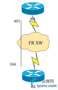

LAB2:3口的FR-SW
Step1:在R2上关闭路由功能,启用FrameRelay交换功能。
no ip routing
frame-relay switching
Step2:FR-SW的接口基本配置
interface serial 1/0
clock rate 2000000
encapsulation frame-relay
frame-relay lmi-type cisco
frame-relay intf-type dce
Step3:配置FR的路由:(PVC401/PVC104)
在FR-SW的角度观察:
从S1口,以PVC401进入交换机的数据,将以PVC104,从S0离开交换机
在PVC的入口配置
FR-SW2(config-if-S1)#frame-relay route    401    interface  serial 0     104
                           入方向的PVC          出口    出方向的PVC
从S0口,以PVC104进入交换机的数据,将以PVC401,从S1离开交换机
FR-SW2(config-if-s0)#frame-relay route 104 interface serial 1 401
两端口的FR-SW配置完成。
Step4:
在FR交换机上检查FR路由:
show frame-relay route(status必须是active才是正确的。)
两端口的FR SW配置完成
