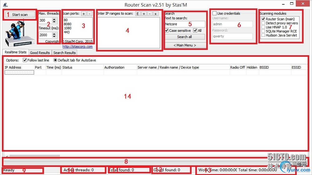

  图一  路由器主界面
  通过扫描测试路由器,我们可以从结果中得出以下信息:1、开放端口;2、登陆用户名和密码;3、路由器名称或品牌型号信息;4、无线信号名称(SSID);5、无线连接密码(KEY);6、无线加密方式;7、PIN码;8、内网ip等有价值的信息。
  它的使用方法很简单,只需要简单的两步操作,就能轻松扫描:1、输入你想要进行测试的IP地址或地址段;2、点击左上角的“Start scan”按钮;即可开始测试旅程。
  在界面的底部有个进度条(图一种的第8部分),当前已完成的进度会填充为绿色,这样你就能知道你得测试进度到哪儿了。在图一的第9部分,这是显示程序的当前状态:1、Ready 表示程序已准备就绪;2、Scanning now 表示正在扫描;3、Scanning finished表示扫描已完成;4、Waiting for stopping threads……  表示你在扫描过程中点击了终止扫描,但是扫描进程还没有来的及结束的状态。
  在界面的第10部分:Active threads表示当前使用的活动进程有多少;主界面的第11部分:Total found 表示当前已扫描出多少个存活主机;主界面的第12部分:Good found 是指成功测试出路由器的登录用户名和密码的路由器数量;主界面的第13部分:表示扫描开始到现在花了多少时间,以及你多次扫描总共消耗的时间是多少。
  测试完成之后,扫描结果会在主界面的第14部分显示。

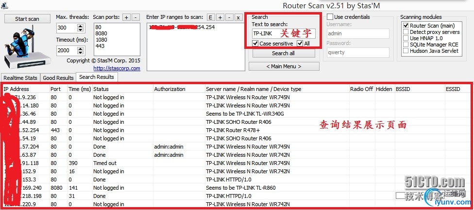

  2.2 结果筛选功能
  此功能的作用是只显示你感兴趣的结果,其他扫描结果将自动过滤掉。在主界面的第5部分,我们可以在Text to search的文本框中输入我们想查找结果的关键字,点击Search all按钮即可。搜索的结果会在“Search Results”这个标签页上进行结果输出。比如我们想要查找结果里有没有TP-LINK的路由器,就可以做输入关键字进行查找,如图:
  图2 查询功能界面

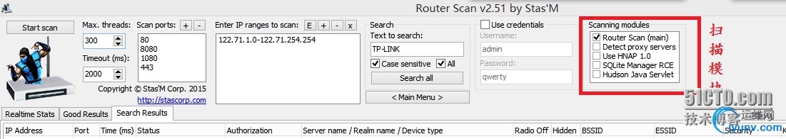

  在v2.44版本中的扫描模块只有四个功能选择,而在最新版本中,新增了一个路由器扫描模块“Router Scan(main)”,如图3。
  图3 扫描模块
  扫描模块中共有五个功能选项,分别是:1、Router Scan(main);2、Detect proxy servers ;3、Use HNAP 1.0 ;4、SQLite Manager RCE; 4、Hudson Java Servlet.
  Router Scan(main)模块是新版本中默认选择运行的模块,要想做快速检测时,可以单独选择此功能模块就行,但是它的缺点就是,成功获取认证帐号和密码的概率会降低,因为很多路由器单靠暴力破解是行不通的。

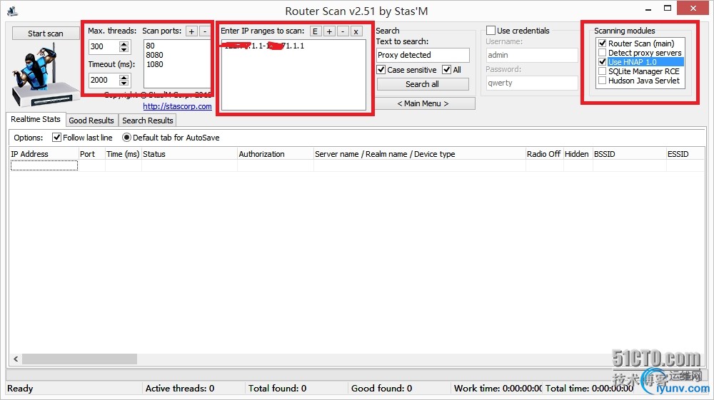

  1、设置软件参数,最大线程数使用默认的300就可以了,太高了会影响扫描成功率,建议在100-300之间,当然这也跟你的个人电脑的配置还有带宽等因素有关,如果配置带宽都很高,可以适当调高;设置超时时间,使用默认的2000就可以了;扫描端口:80、8080、1080;Scanning modules : Router Scan(main),Use HNAP 1.0 ,就勾选这两个就足够了。最后再设置一个你想要测试的地址段,设置参数就完成了。如图:
DSC0003.jpg      图4 参数设置

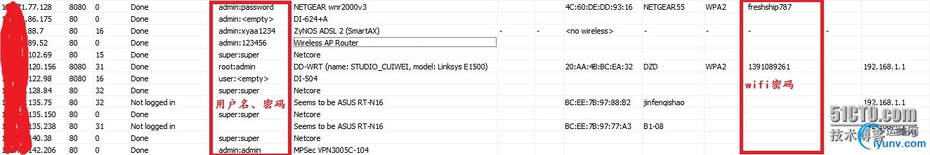

  2、设置好参数之后,就可以点击Star scan按钮开始进行安全测试了。接下来就是安静的等待扫描结果了,如图
  图5 扫描结果

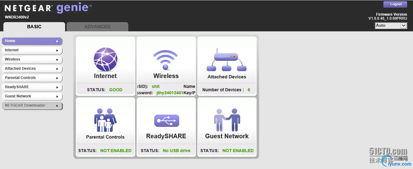

  3、有了扫描结果,这时候我们就可以根据结果,进行手动登录,验证结果是否正确。我随机选了一台路由器,进行登录,界面如下图:
  图6 路由器登录界面
  至此,此次的路由器安全测试已宣告成功,是不是很简单,很傻瓜式?都动手测一下你家路由器是否这么容易就被攻破了,赶紧修改默认密码吧!

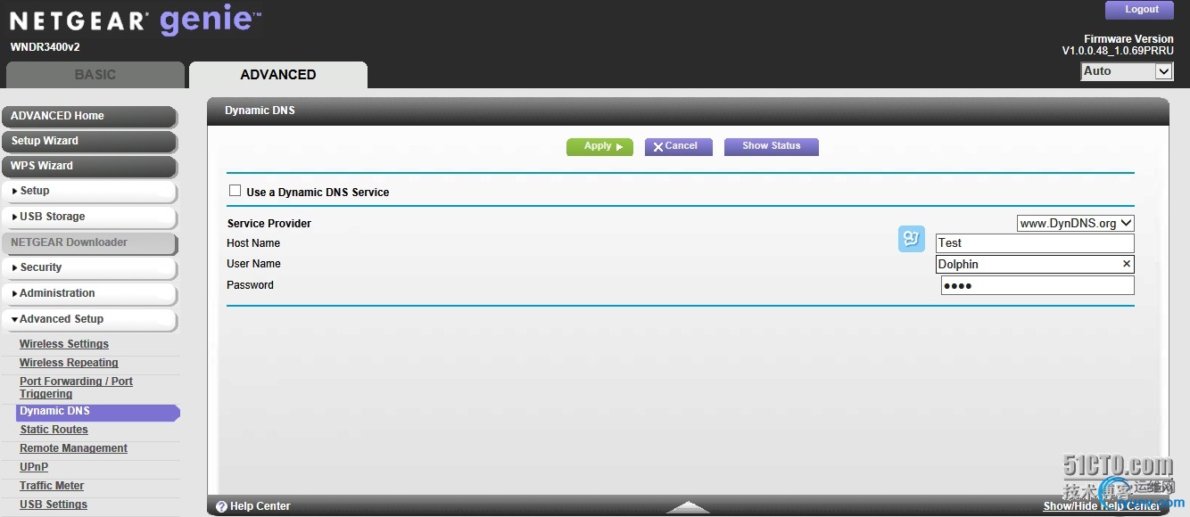

  2、扫描出结果之后,就可以登录路由器,查看里面是否具有Dynamic DNS也就是动态DNS功能,如果有,则进行简单的设置就可以了。如图:
  图7 DDNS设置

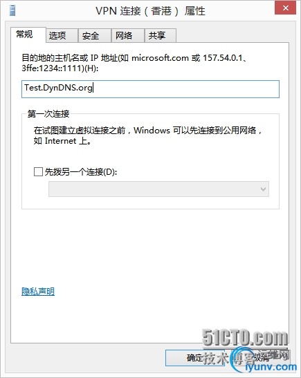

  这个DDNS设置,需要你先到www.DynDNS.org这个网站上注册一个帐号及子域名才可用。配置好之后,点击应用。然后再配置一下我们电脑端的VPN连接。
  图8 VPN域名设置

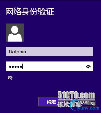

  图9 VPN登录用户名密码
  如图,VPN地址处填写我们在DynDDNS.org这个网站上申请的主机名称,用户名和密码就填写我们申请的就可以了。这样即使是路由器重启了,重新分配了不同的IP地址,我们也还是能够通过它进行VPN拨号连接!妈妈再也不用担心我访问不了Youtube了,oh yeah!
