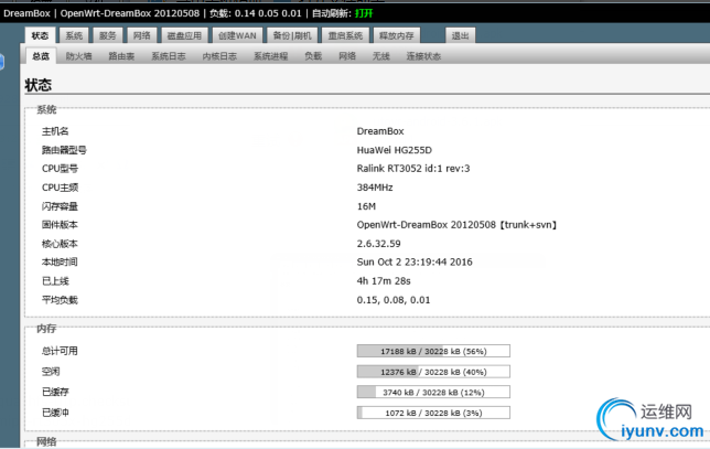

  刷成功的管理界面

  ⑤ 自动重启后不要关机,输入192.168.1.1进入管理页,账号root,密码admin,在“备份|刷机”界面中选择:0508-openwrt-ramips-rt305x-hg255d-squashfs-By_shcl.bin固件再次刷机。(注意:选择固件前记得先清空浏览器缓存,取消保存设置勾选,然后刷机)
  刷机成功几率说不准,不成功多试几次,记住,第二次选择固件一定要先清空浏览器缓存,不然很难刷上。

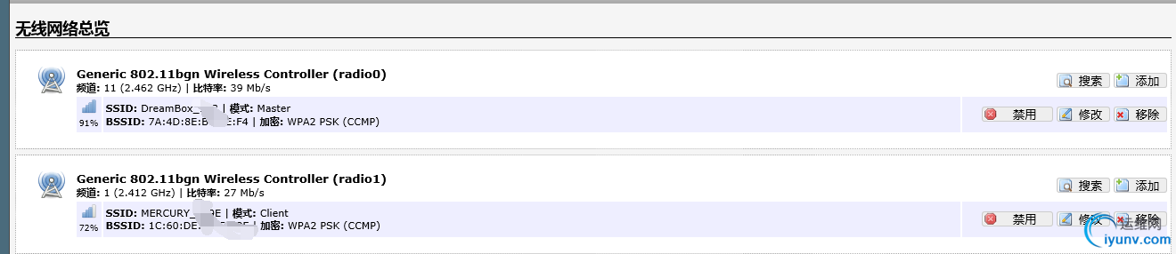

  中继:完成后,插入USB网卡,输入http://192.168.1.1进入管理界面
  在网络-->无线  中可以看到路由器网卡和USB网卡
  一般radio1为USB无线网卡,点击搜索radio1的搜索,找到你要添加的WiFi名字(要记得密码哦),然后选择模式为客户端模式保存即可。
  注意:radio0和radio1的信道不要设置相同,不然掉速很严重,在1,6,11中选不同就好。
  另外,路由器的IP地址改一下,如设置为:192.168.2.2,然后重启,搞定!
