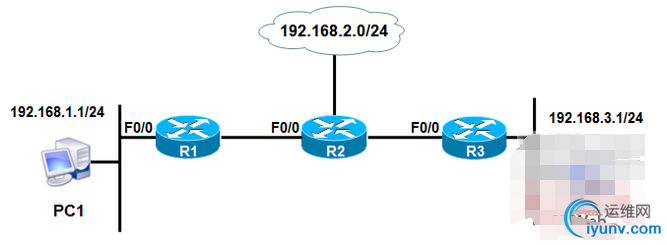

3. 扩展ACL的配置实例
  如图所示,要求配置扩展ACL实现:允许PC1访问Web服务器的WWW服务,而禁止主机PC1访问WWW服务器其他任何服务;允许主机PC1访问网络192.168.2.0/24
  配置步骤如下:
(1)分析在哪个接口应用扩展ACL
与标准ACL一样,应尽量把ACL应用到入口。
  最好把ACL应用到路由器R1的入口处,否则会浪费R2、R3的资源。也就是说,应该把ACL应用于离地址最近的路由器上
(2)配置全网互通(略)
(3)配置扩展ACL并应用到接口上。
R1(config)# access-list 101 permit tcp host 192.168.1.1 host 192.168.3.1 eq 80
R1(config)# access-list 101 deny ip host 192.168.1.1 host 192.168.3.1
R1(config)# access-list 101 permit ip host 192.168.1.1 192.168.2.0 0.0.0.255
R1(config)# int f0/0
R1(config-if)# ip access group 101 in

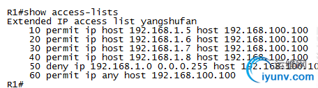

(1)公司新建了一台服务器(IP地址:192.168.100.100),出于安全考虑,要求如下:
* 192.168.1.0/24网段中除了192.168.1.5-192.168.1.8外,其他地址都不能访问服务器
* 公司的其他网段都可以访问服务器
配置ACL
Router(config)# ip access-list extended yangshufan
Router(config-ext-nacl)# permit ip host 192.168.1.5 host 192.168.100.100
Router(config-ext-nacl)# permit ip host 192.168.1.6 host 192.168.100.100
Router(config-ext-nacl)# permit ip host 192.168.1.7 host 192.168.100.100
Router(config-ext-nacl)# permit ip host 192.168.1.8 host 192.168.100.100
Router(config-ext-nacl)# deny ip 192.168.1.0 0.0.0.255 host 192.168.100.100
Router(config-ext-nacl)# permit any 192.168.100.100
使用show access-lists命令查看配置的ACL信息

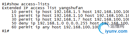

(2)网络运行一段时间后,由于公司人员调整,需要变更访问服务器的ACL,要求如下:
* 不允许192.168.1.6和192.168.1.8主机访问服务器
* 允许192.168.1.10主机访问服务器
ACL变更配置:
Router(config-ext-nacl)# no 20
Router(config-ext-nacl)# no 40
Router(config-ext-nacl)# 15 permit ip host 192.168.1.10 host 192.168.100.100
再次查看配置的ACL信息,结果如下:
注意:如果不指定序列号,新添加的ACL语句被添加到列表的末尾
