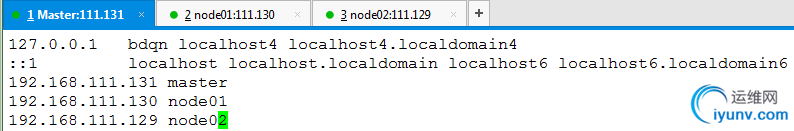

2. 分别修改/etc/hosts文件:
Master配置
#vim   /etc/hosts
dfb247d8c8f9030af158b80bc925744c.png Node01
#scp  root@192.168.111.128:/etc/hosts   /etc/
Node02

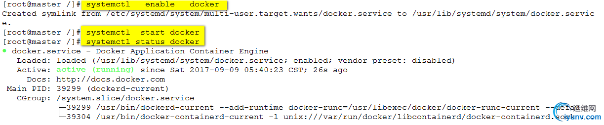

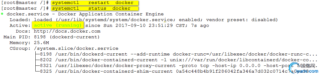

5. 安装docker,并启动。因为master之后还需要做registry仓库,所以也需要安装docker.
#yum   install  -y  docker

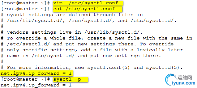

6d0452b50002cb23ba7c252ebcfb2efd.png 6. 开启路由转发功能:

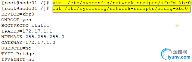

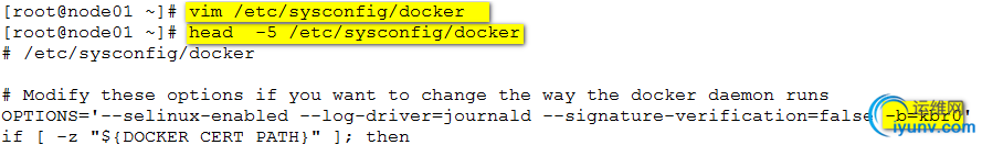

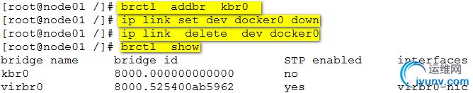

1)node01和node02新建网桥,并固定网桥ip。
node01上操作:
删除网桥docker0,新建网桥kbr0:
新建网桥的配置文件:

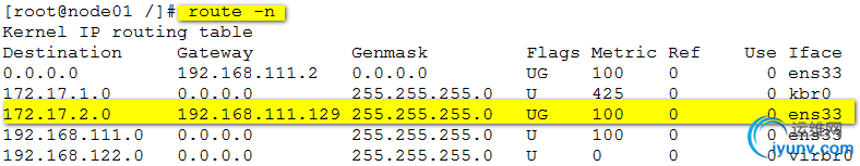

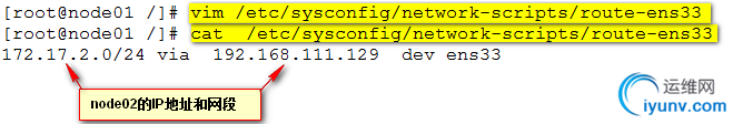

新建路由文件:route-eth0,eth0为node1上的网卡名。

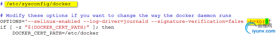

修改docker配置文件,添加-b=kbr0参数
7536fc560d9c7651dae4de5e517a8dfc.png reboot重启系统使网桥设置生效。

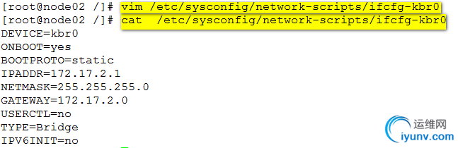

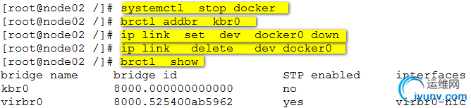

2)对node02做同样的设置:
新建网桥:
新建网桥配置文件:
#scp root@192.168.111.129:/etc/sysconfig/network-scripts/ifcfg-kbr0  /etc/sysconfig/network-scripts/

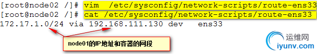

创建路由文件:
修改docker 配置文件:
#vim  /etc/sysconfig/docker
3fda716a39723b9a3f371e9db6b7e850.png 重启系统reboot.

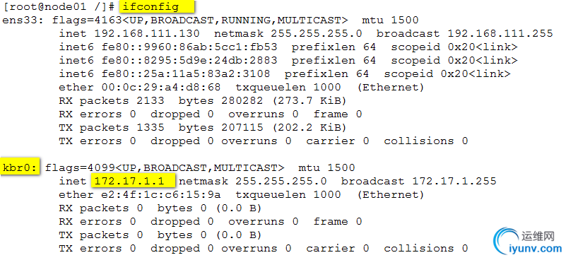

3)系统启动之后,查看网卡信息和路由信息。
#ifconfig

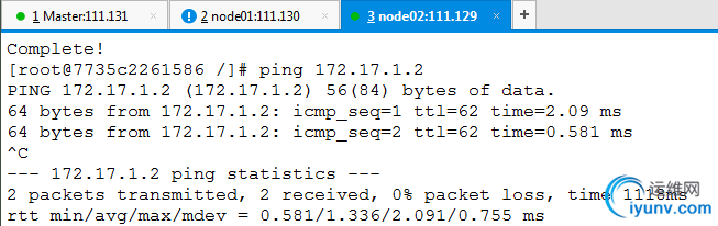

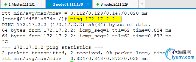

423107baf316d4c890712cb519425e44.png f89d381183e623b7c2973c4aaab0e1e5.png 4)验证两个宿主机间容器的互通性:

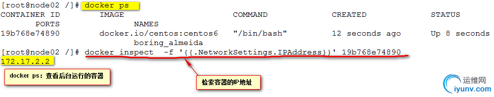

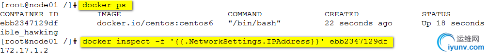

node01上运行一个容器:
b4515d46dbd4bbab91735bbb122548bc.png node02上运行一个容器:
03624400d8d502816adc9f556ff6ec59.png 容器间互ping:
#docker   run   -it    docker.io/centos:centos6
# yum  install  -y  iputils        进入容器安装
#dcoker   run  -it    docker.io/centos:centos6

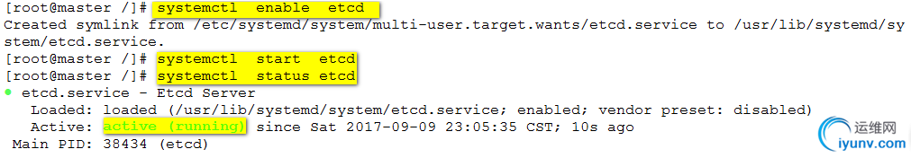

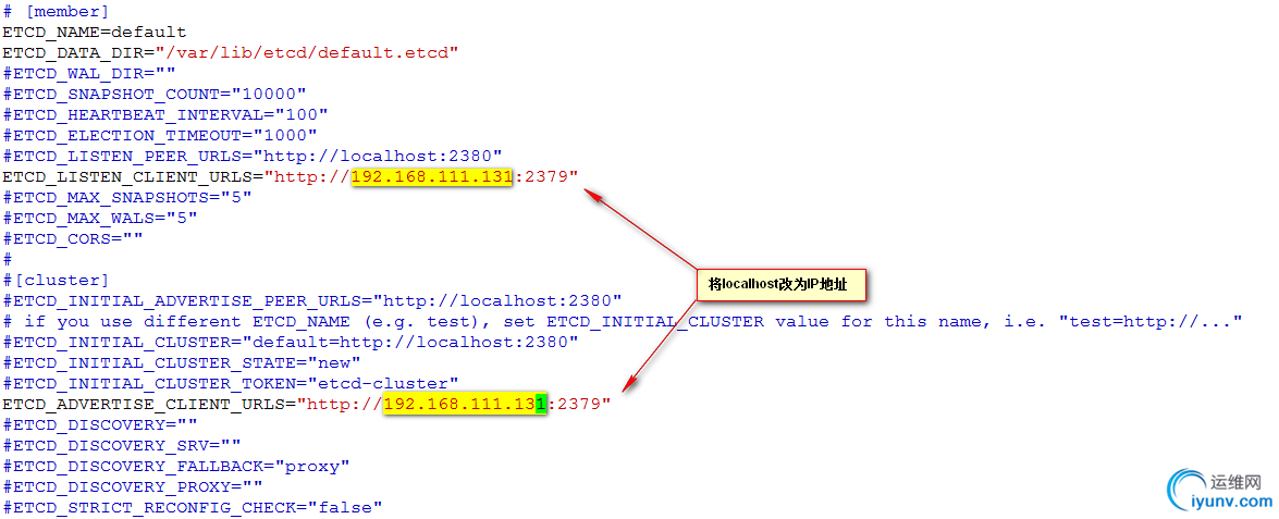

1、安装etcd.
查看etcd配置文件:
2、修改配置文件:
117b4cc2efc38c06753eb82eef6843fb.png 3、启动etcd服务:
44aafb9685afc5b045e900dbfdc2beb9.png 查看服务端口号:

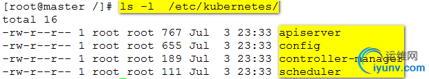

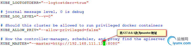

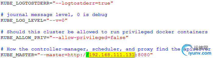

5、修改配置文件:
#vim   /etc/kubernetes/config
f8160a12218c224b2557aa95d513e933.png 解释:
KUBE_LOGTOSTDERR  日志设置
KUBE_LOG_KEVEL     日志级别设置
KUBE_ALLOW_PRIV    是否允许运行特权容器
KUBE_MASTER       主节点的地址,主要为replication controller和scheduler及kubelet可以顺利找到apiserver

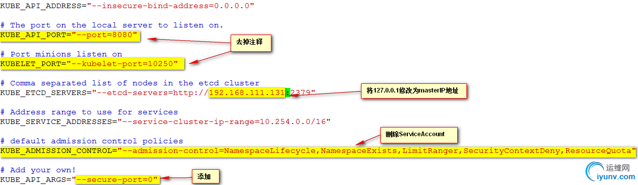

#vim  /etc/kubernetes/apiserver
f34a7f7536585e4053b5260459eaaa22.png KUBE_API_ADDRESS                   监听的接口,如果配置为127.0.0.1则只监听localhost,配置为0.0.0.0会监听所有接口,这里配置为0.0.0.0。
KUBE_API_PORT="--port=8080"           apiserver的监听端口,默认8080,不用修改。
KUBELET_PORT="--kubelet_port=10250"    kubelet监听的端口,默认10250,无需修改
KUBE_ETCD_SERVERS  //指定etcd节点的地址
KUBE_SERVICE_ADDRESSES               这个是设置今后运行Service所在的ip网段
KUBE_API_ARGS=”--secure-port=0”  默认是要求https安全通信,”--secure-port=0”则不要求https安全通信
注:这里需要注意原来KUBE_ADMISSION_CONTROL默认包含的要删掉,不然启动API server的时候会报错

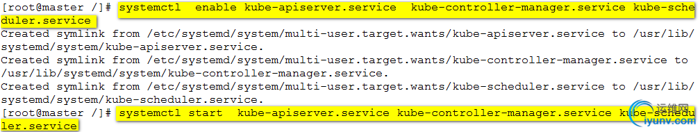

6、启动服务:
查看服务端口:

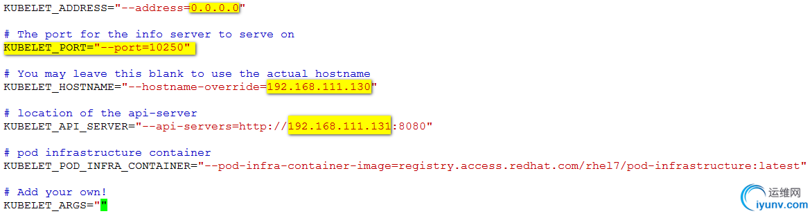

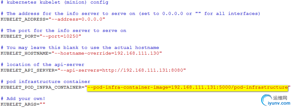

2、修改配置文件:
#vim  /etc/kubernetes/kubelet
4617ee2516c2d346177fcef4e549200c.png 配置项KUBELET_POD_INFRA_CONTAINER="--pod-infra-container-image=registry.access.redhat.com/rhel7/pod-infrastructure:latest"作用k8s创建pod的时候需要起一个基本容器,所以node节点要能连网。也可以自己搭建一个私有仓库,将pod-infrastructure:latest镜像上传到私有仓库中,修改此配置文件的地址就可以。

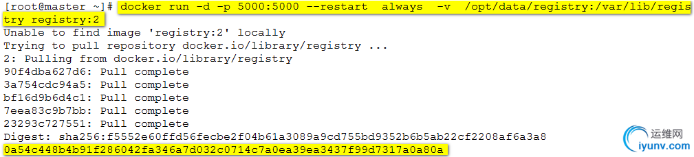

1、导入镜像:
0fb4f66daebd207bc5de445289b9af7a.png 2、基于私有仓库镜像运行容器
66b1d36919b589641fa594d6540523f4.png 3、本地访问私有仓库:

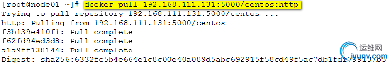

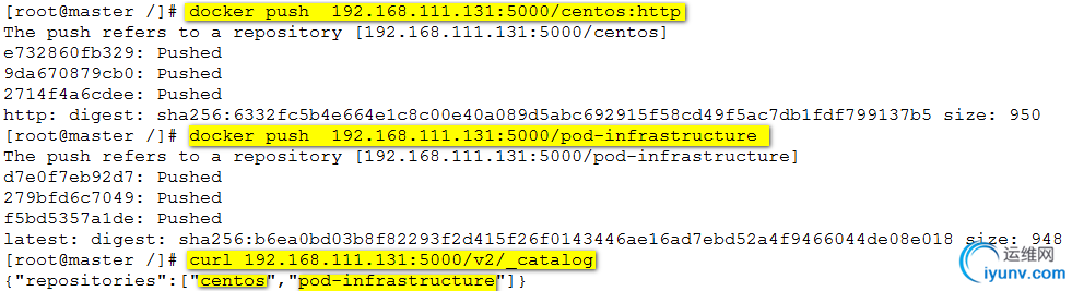

4、上传镜像到私有仓库。
导入之后用到的镜像到本地

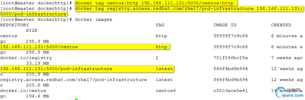

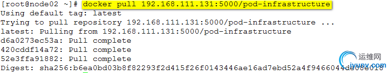

a66732ae83ba48d1a6dd2df0d8093eb5.png 给基础镜像打个标签:

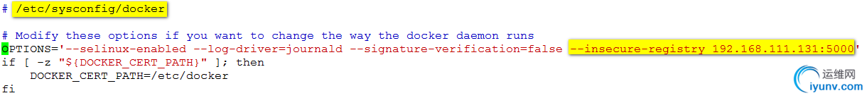

在三台主机上均修改docker 的配置文件,指定私有仓库的url.
b43a7c89dfa67d28876f2235f5e6816d.png 重启docker服务:
上传镜像到私有仓库并查看:
022afb8d27f67af86fe6c5812ecce871.png 测试,下载刚才上传的镜像:
deb2b7a58019d98c7c9829ccfd2f45b2.png bac7fe1875675269eebb0b1d7392dea1.png 部署web应用
1、为了部署pod的时候,下载镜像速度快点,把node节点主机配置文件中的pod镜像下载地址修改为本地私有仓库地址:
7c79026c79bda0eb2df7014d320e461c.png #systemctl  restart  kubelet.service

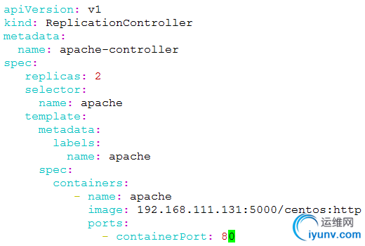

2、创建apache-rc.yaml文件,根据文件内容创建rc和pod。
注意:必须按照此格式编写否则会报错
#kubectl  create  -f apache-rc.yaml
error: error validating "apache-rc.yaml": error validating data: found invalid field spec for v1.ReplicationControllerSpec; if you choose to ignore these errors, turn validation off with --validate=false

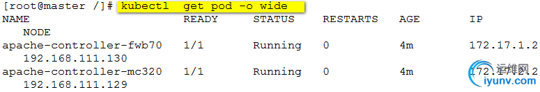

查看pods状态:
查看pods详细状态:
18d8cc6694b9bee4754eac30b4d554f5.png 附:删除pod

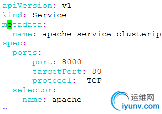

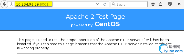

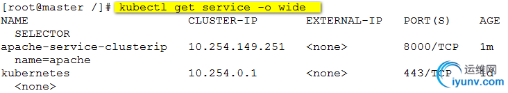

3、部署节点内部可访问的apache service
Server的type有ClusterIP和 NodePort之分,缺省是ClusterIp,这种类型的service只能在集群内部访问
创建配置文件:
#vim  apache-service-clusterip.yaml
创建service:
查看service状态:
验证apache服务:(在node节点执行)

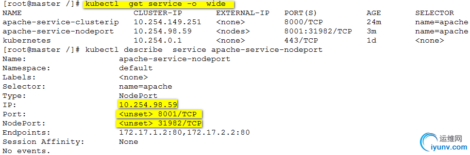

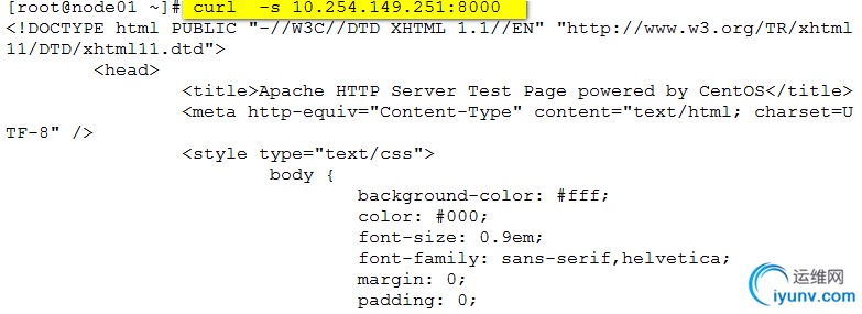

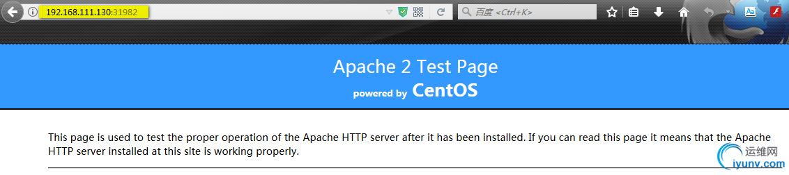

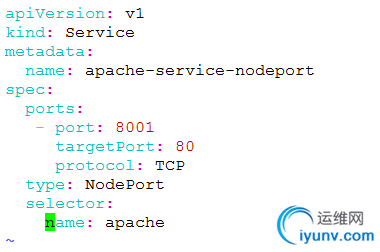

4、部署外部可访问的apache service。
创建nodeport类型的service . 这种类型的Service在集群外部是可以访问
#vim  apache-nodeport-service.yaml
创建service:
查看service:

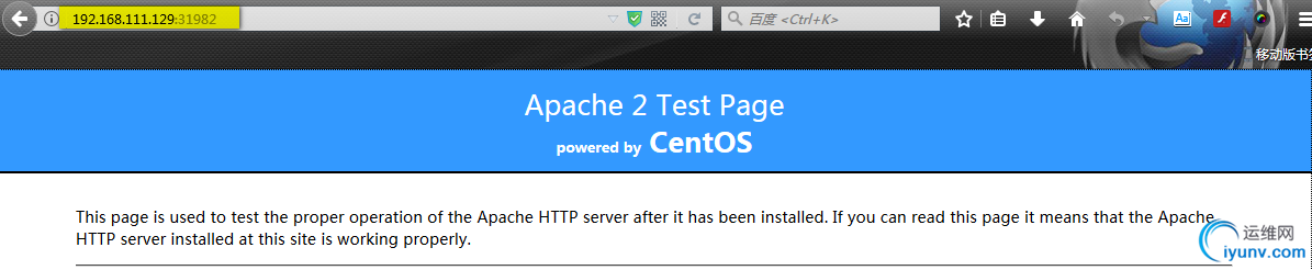

c81450e7452d2a37414e9c5cdc5abf7c.png 验证service的可访问性:
外部访问:
内部访问:
92c7ae5dd5b86a6754d72cb94d5ad06d.png 到此为止kubernetes 集群搭建完毕!!!
