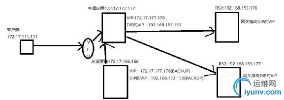

今天我们讲haproxy结合keepalived实现LNMP的负载均衡和高可用,现在的公司大部分都基于haproxy实现负载均衡。下面以一个事例去给大家详细讲解如何去实现:
一、用haproxy结合keepalived实现基于lnmp的负载均衡和高可用服务,要求:
    (1)实现动静分离,图片和css,js都分离到专门的静态服务器上
    (2)只允许172.17网段用户访问
    (3)对于动态请求,要求实现基于cookie的会话保持
整体架构如下:
1、实验前需要关闭防火墙和selinux,以及同步时间。
