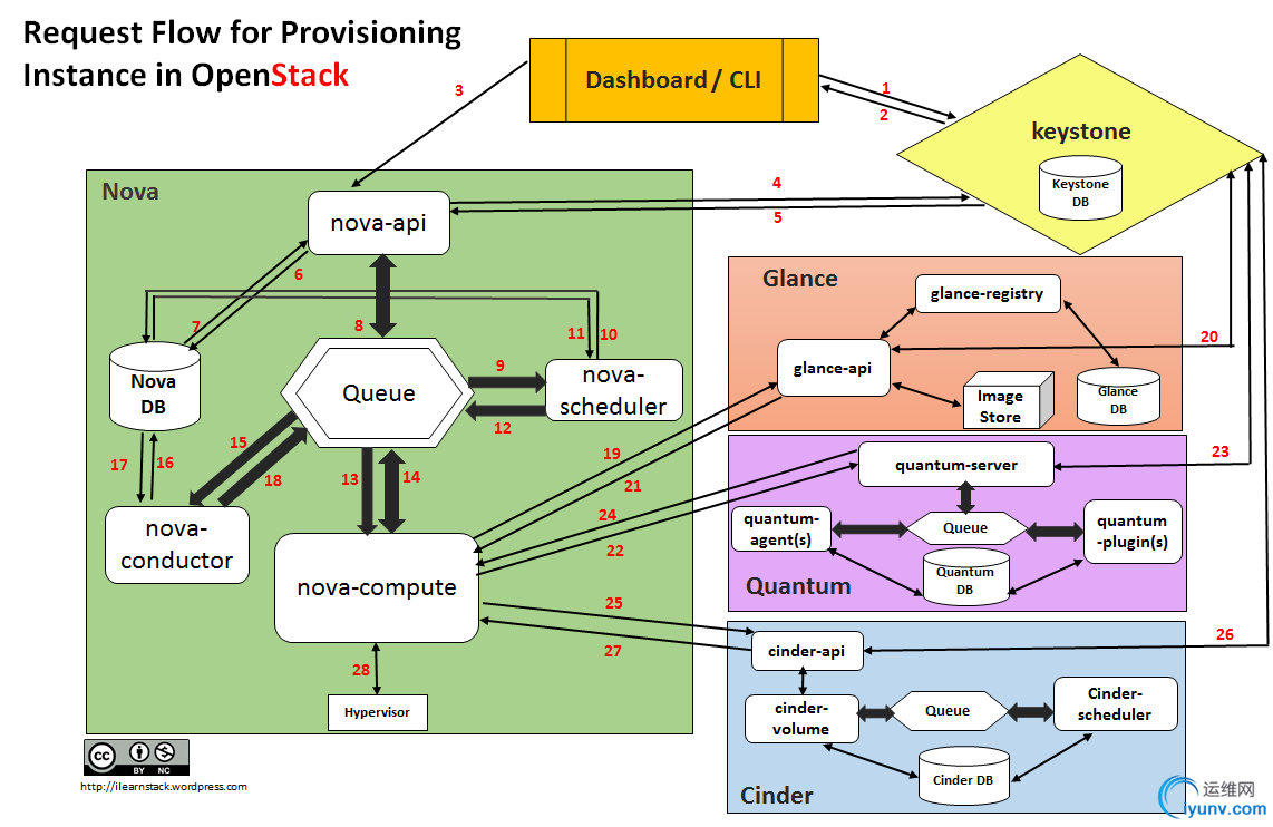

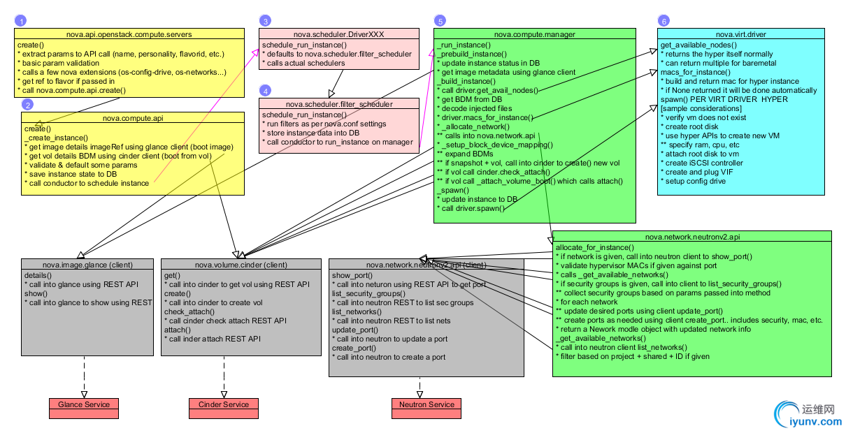

3 一张图总结
  以上是创建虚拟机的各个服务的交互过程以及调用关系,略去了很多细节。需要注意的是,所有的数据库操作,比如instance.save()以及update()操作,如果配置use_local为false,则会向nova-conductor发起RPC调用,由nova-conductor代理完成数据库更新,而不是直接由nova-compute更新数据库,这里的RPC调用过程在以上的分析中省略了。
  整个流程用一张图表示为:
  nova 启动虚拟及的组件调用
  方法调用
