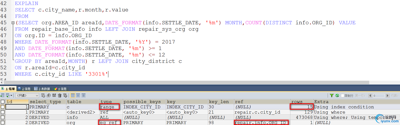

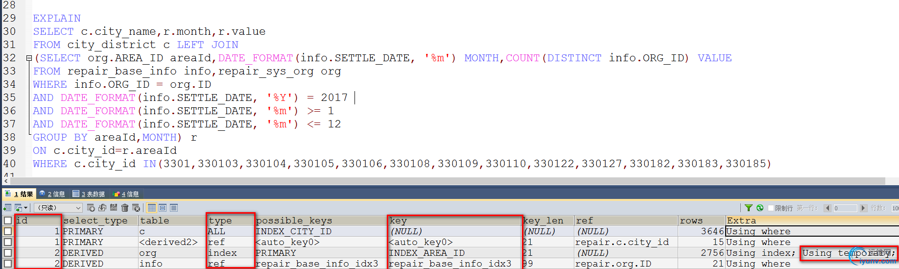

  下面是我之前写的SQL语句(未优化前的),它执行的时间是2.318sec,并且使用EXPLAIN命令进行分析:

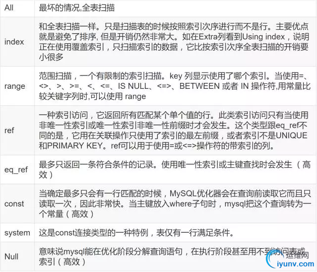

  4、type :该列的值代表的含义是访问数据表的检索类型,也是最为重要的优化指标之一,它的好坏情况依次是  system > const > eq_ref > ref > fulltext > ref_or_null > index_merge > unique_subquery > index_subquery > range > index > ALL ,一般来说,得保证查询至少达到range级别,最好能达到ref级别,下面是各个值代表的意思。个人建议:可以在分析一条很长的SQL语句时,尽量让每个拆分的检索子句都到理想的优化级别;

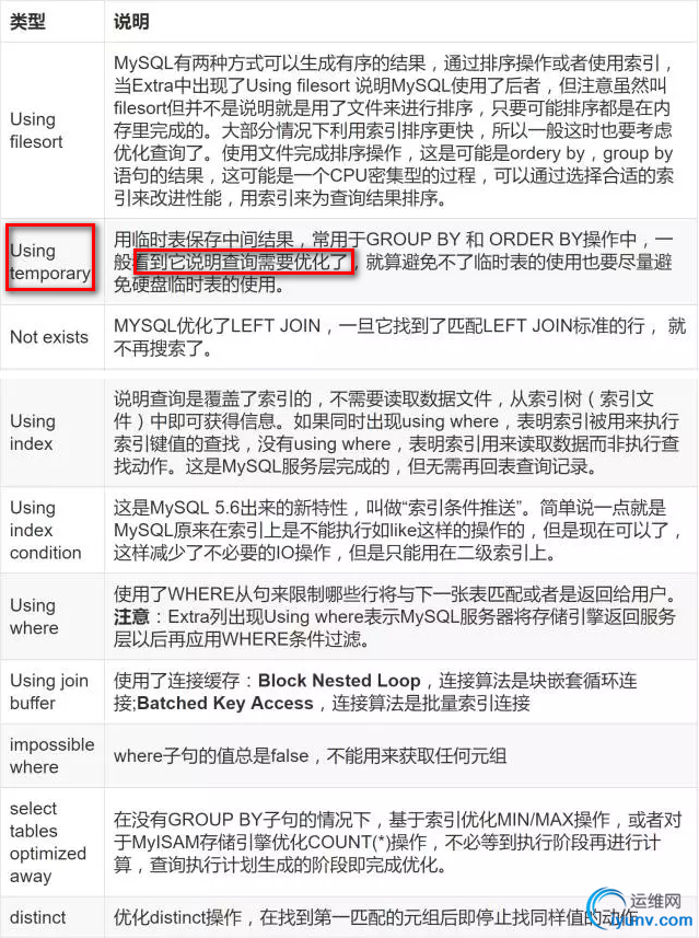

  10、Extra :该列的值是EXPLAIN输出中另外一个很重要的列,该列显示MySQL在查询过程中的一些详细信息,MySQL查询优化器执行查询的过程中对查询计划的重要补充信息。我们通常根据该列的值来判断SQL语句是否需要优化;
根据上面的知识分析:
  我通过MySQL EXPLAIN分析的思路是这样的:通常首先要根据id的值确定当前检索语句是何时执行的,注意分析的时候按顺序分析,其次在根据type列的值来判断当前检索语句是否需要优化,最后看决定性的一点就是根据Extra的值,上面表格中也说了,如果看到Using temporary一般就需要优化了。
  因为我上面的那条语句是一个子查询,所以我首先根据id的值找到最先执行的检索语句,也就是嵌套在最内层的那条等值查询语句,它分别使用等值条件去连接企业表和上传数据表筛选出符合条件的数据,但是使用EXPLAIN命令分析得出,这条检索语句并不是真正的高效,在扫描org表的时候进行了全表数据连接而不是有条件的去刷选连接,而且在等值连接的时候并未真正使用主键索引去等值连接,再回过头来仔细想想我们的业务,就是拿着info表中的数据去org表中进行匹配,当然全表扫描info是避免不了的,但是org表不一定全部都扫描啊,所以我试着用左连接替代之前的等值连接,果然效果达到了,info表进行了全表数据匹配去连接org表中的数据,并且在匹配的时候org表的主键索引也真正使用到了,级别达到了eq_ref,至于info表的ALL级别,毋庸置疑业务需要必须就是要去扫描整表的;最后看到最外层的检索语句也未必是高效的,它关联的地区表也进行了全表数据匹配,但是我要的查询结果是根据子查询结果来得出的,肯定不比子查询结果的数据多,所以我将子查询结果作为左表去匹配地区表中的数据,果然,由ALL级别变成range级别,检查的行数也由3646减少到了15,经过分析优化执行速度提升1秒多,优化级别基本达到理想的状态,由于本人能力有限,只能做到这步:
