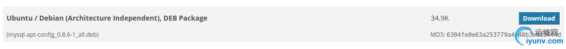

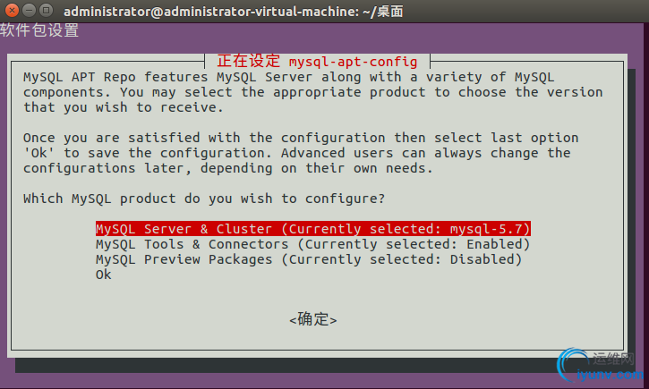

  1、(可省略)下载官方提供的mysql-apt-config.deb包进行APT源设置,下载地址:https://dev.mysql.com/downloads/repo/apt/
  不过我感觉这个配置没什么作用,只不过可以配置可以安装什么类型版本的MySQL,和一些常用工具等,这些都可以自己手动通过apt-get的方式进行安装解决。
sudo dpkg -i mysql-apt-config_0.8.6-1_all.deb
  运行之后会出现如下界面:
  一般只需要默认,按方向键选择OK回车即可。
  完成后运行更新命令:
sudo apt-get update
  说明:官方说通过这个工具这样操作之后,安装MySQL时就是按照上面选择的来进行。

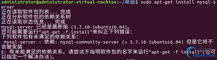

  此时如果提示依赖不足,如下所示:

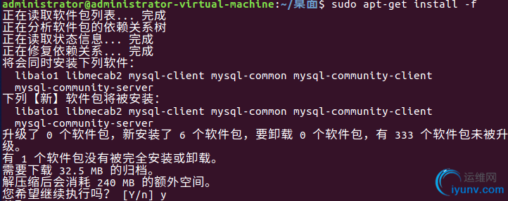

  那么需要运行下面命令解决依赖问题
sudo apt-get install -f
  安装MySQL时会一并安装如下所示的软件:
  完成后再次运行sudo apt-get install mysql-server。如果没出现依赖问题,那么就不需要使用此命令。

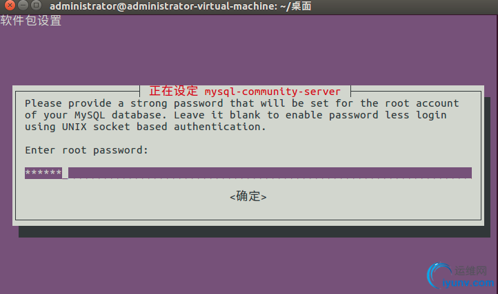

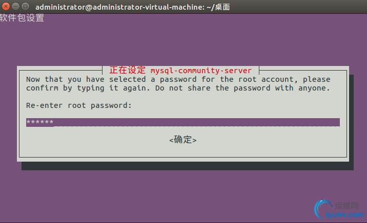

  3、安装过程的操作:
  安装过程会提示输入数据库的登录名和密码,输入即可,如下所示:
  4、安装后的操作:

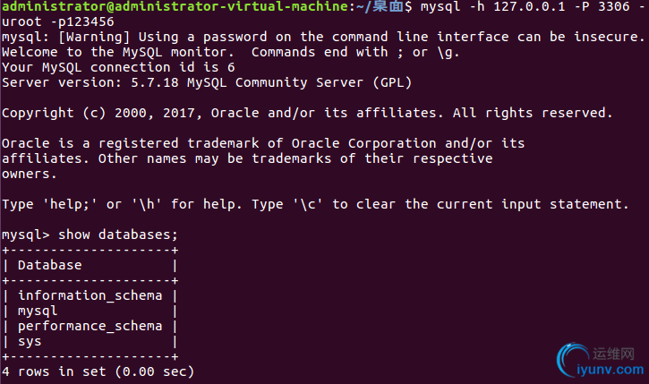

#连接数据库
mysql -h
127.0.0.1 -P 3306 -uroot -p123456
#-h为远程IP,-P为端口号,-u为用户名,-p为密码
#测试SQL
show databases
  测试一切正常。

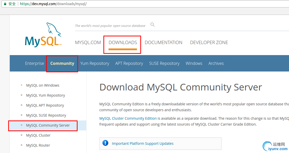

  1、下载:
  其实DEB Bundle类型就是离线deb安装包,把所有软件打包进去了。
  登录站点:https://dev.mysql.com/downloads/mysql/
  选择系统:
  选择版本,在最下方选择16.04:
  在列表上会有DEB Package的,这个其实就是deb文件,不过也是在线安装的形式,所以文件很小,不建议选择。

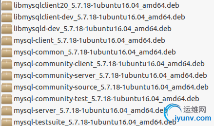

  2、解压
tar xvf mysql-server_5.7.18-1ubuntu16.04_amd64.deb-bundle.tar
  解压出来的文件如下:

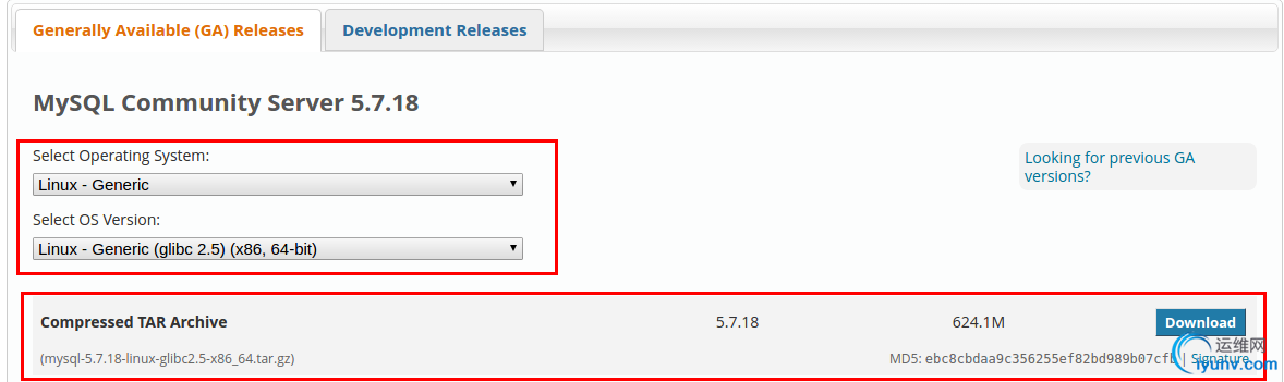

  1、下载:

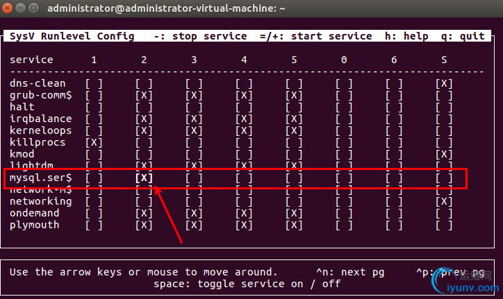

  安装sysv-rc-conf
sudo apt-get install sysv-rc-conf
  启动sysv-rc-conf
sudo sysv-rc-conf
  按空格键出现X,然后按Q退出。重启即可。
