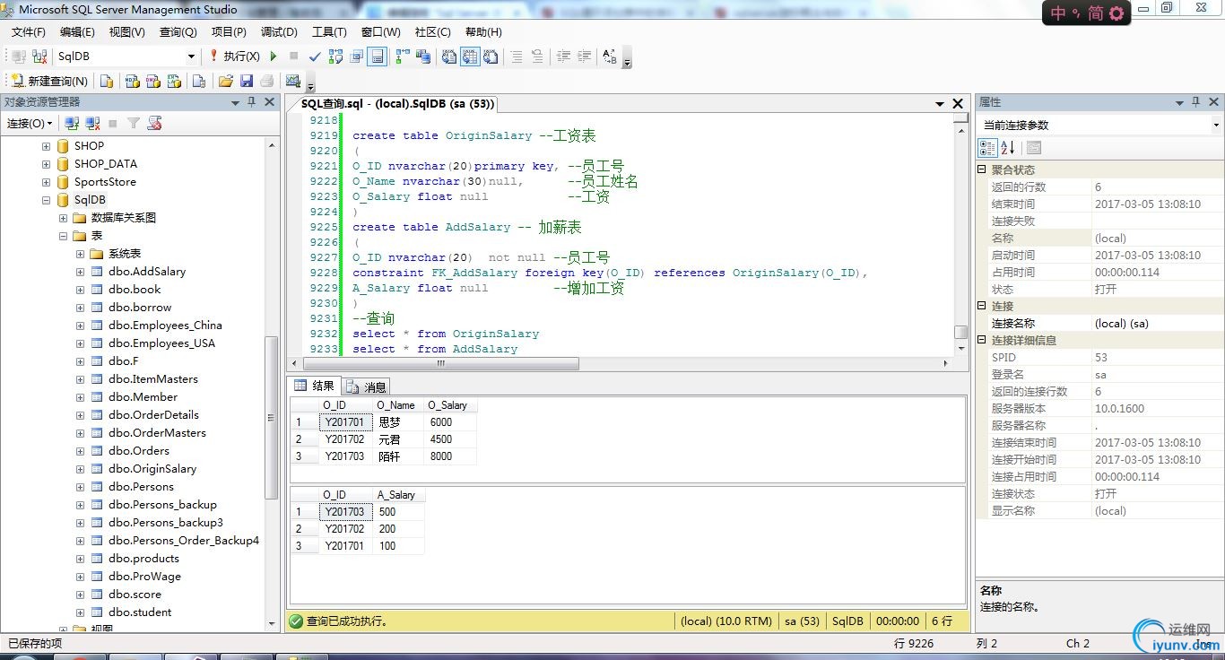

  需求:两张表的O_ID是一一对应的,现在求将加薪的工资+原来的工资=现在的工资,也就是O_Salary=O_Salary+A_Salary,修改表OriginSalary的工资字段。
  对于一些不熟悉游标的程序员来说,这个并不是什么很难的问题,这个问题用程序来实现可能也很简单。

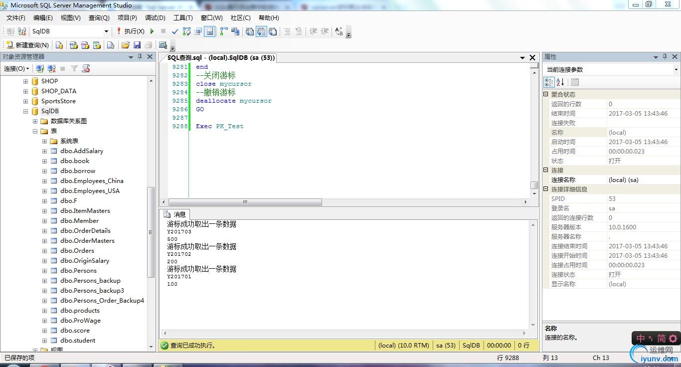

  那我们就运行这个存储过程,看看游标到底是怎么取值的:
  我们打开SQLSERVER2008的查询分析器,制定好数据库后,我们执行存储过程
  Exec PK_Test
  效果如下:

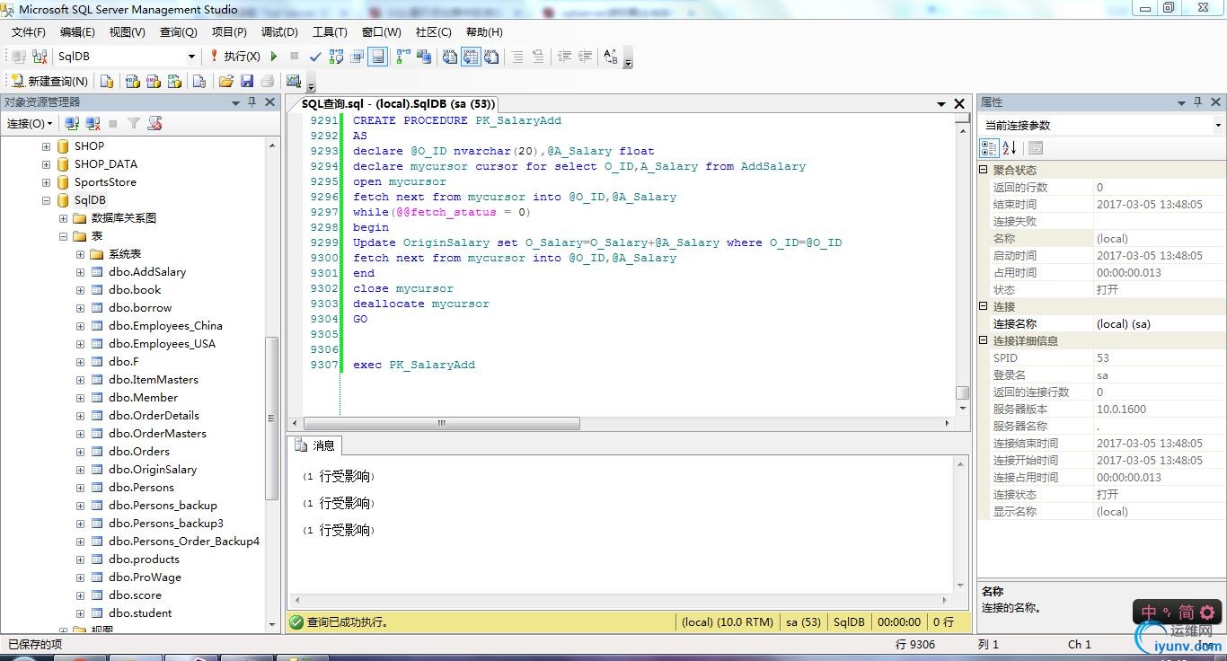

  现在我们写一个存储过程使用游标解决引言中的问题:
CREATE PROCEDURE PK_SalaryAdd
AS
declare @O_ID nvarchar(20),@A_Salary float
declare mycursor cursor for select O_ID,A_Salary from AddSalary
open mycursor
fetch next from mycursor into @O_ID,@A_Salary
while(@@fetch_status = 0)
begin
Update OriginSalary set O_Salary=O_Salary+@A_Salary where O_ID=@O_ID
end
close mycursor
deallocate mycursor
GO
  执行存储过程
  Exec PK_SalaryAdd
  效果如下:
  执行存储过程,看到我们影响了3行数据
  用sql语句,看看表OriginSalary现在的结果:
