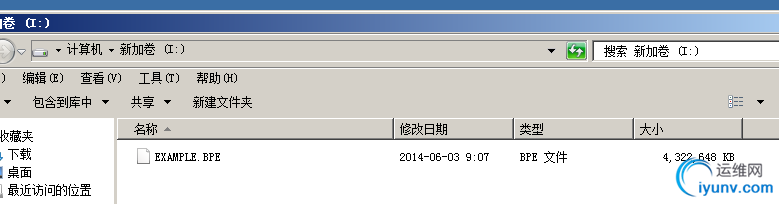

执行该命令后,在SSD盘上回生成一个EXAMPLE的文件,如下图:

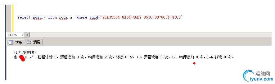

数据在磁盘上,从磁盘读取数据。
该种场景是在语句执行时,数据存储在磁盘上,执行步骤如下:
  • 使用 dbcc dropcleanbuffers 命令清空 Buffer  Pool 中的数据
  • 开启IO 统计 set statistics io on
  • 执行查询语句
从上图可以看出,当数据在磁盘上时,该查询执行了2次物理读即从磁盘读取了2页的数据。
   从上图可以看出,该语句读持续了169毫秒。

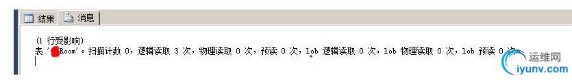

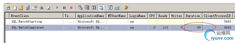

执行查询语句,查看IO信息,如下图:
从上图可以看出,当数据在Buffer Pool 扩展有缓存时,该查询执行了0次物理读。
从上图可以看出,该语句读持续了49毫秒。
