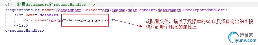

  3)requestHandler标签。设置请求url和服务器索引维护(update),搜索(search)行为之间的对应关系。后面使用dataimport插件时需要设置。
<requestHandler name="/select">  <!-- 默认参数值,可以在请求URL中覆盖-->
  <lst name="defaults">
  <str name="echoParams">explicit</str>
  <int name="rows">10</int> <!--默认显示数量-->
  <str name="wt">json</str> <!--默认显示格式-->
  <str name="df">text</str> <!--默认搜索字段-->
  </lst>
</requestHandler>

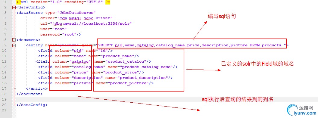

  添加dataimport插件
  dataimport插件实现将sql语句的查询结果批量导入到solr索引库中, 当然该功能也可以通过下面的SolrJ实现
  solr管理界面dataimport默认不可用, 以下步骤可开启:
  1.添加`solrcore`/conf/solrconfig.xml的lib标签, 指定dist/solr-dataimporthandler
  2.复制mysql数据库驱动包至contrib/db/lib下, 添加lib标签
  3.添加`solrcore`/conf/solrconfig.xml的requestHandler标签,>  4.建立data-config.xml文件
3. 通过SolrJ访问Solr

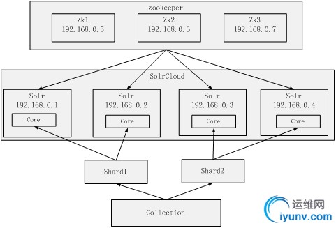

  Solr集群需要用到多个solr与多个zookeeper
  这里搭一个如下的简单架构作为例子
  zookeeper在这个集群的作用:
  1. 集群管理. 负责solr的主从关系, 负载均衡, 作为外界访问集群的入口. 为了保证高可用, zookeeper自身也必须是集群. 为使选举和投票有效, zookeeper至少需要三个节点.
  2.配置文件管理. 各solr配置文件相同, 将配置文件上传给zookeeper统一管理, 每个solr节点都到zookeeper上取配置.
  如果在一台主机上搭建集群, 注意避免端口冲突.

4.2 搭建solr集群
  1)需要准备4台tomcat与4个solr实例
  2)创建solrhome, 修改web.xml关联solrhome等类似单机solr
  3)修改`solrhome`/solr.xml. 将solrCloud下的host, hostPort修改为所在的web容器访问地址与端口号
  4)使用solr-4.10.3/example/scripts/cloud-scripts/zkcli.sh命令将某台的`solrcore`/conf目录上传到zookeeper集群
./zkcli.sh -zkhost `zookeeper01的ip`:`port1`,zookeeper02的ip`:`port1`,zookeeper03的ip`:`port1` -cmd upconfig -confdir `solrcore`/conf -confname myconf
  查看是否上传成功, 使用zookeeper的zkCli.sh命令
  5)通知solr实例zookeeper的位置。修改tomcat的catalina.sh添加
JAVA_OPTS="-DzkHost=`zookeeper01的ip`:`port1`,zookeeper02的ip`:`port1`,zookeeper03的ip`:`port1`"
  6)启动solr实例, 访问如下url进行分片, 分为2片, 每片一主一从
  分片, 创建solrcore collection2:
  http://某solr的ip:port/solr/admin/collections?action=CREATE&name=collection2&numShards=2&replicationFactor=2
  可以删除不用的solrcore collection1
  http://某solr的ip:port/solr/admin/collections?action=DELETE&name=collection1
