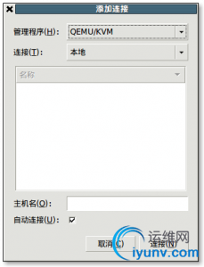

  直接用ssh通道执行gnome-session就可以连到远程桌面,执行系统工具里的“虚拟系统管理器”。添加连接中选择本地,QEMU/KVM。

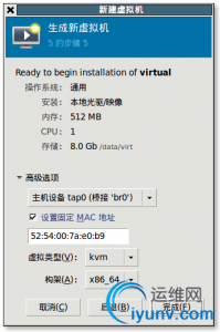

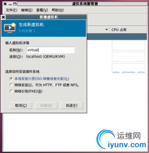

DSC0000.png DSC0001.png 然后建立新的虚拟主机,个人觉得这块跟用VM之类的工具没有什么区别了,直接跳过了。不过在第五步的时候,请将网卡设置为桥接设备,除非仅仅用于NAT方式联网。 DSC0002.png
