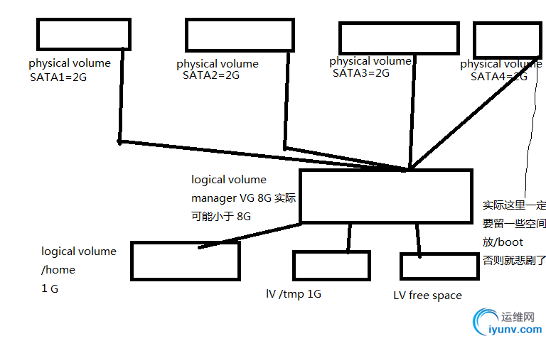

  使用LVM之前硬盘分区必须加入到logical volume group(逻辑磁盘群组 后面就叫VG)中,这种分区在LVM成为physical volume (物理盘PV)其实VG就理解成一个超级大硬盘,在从中切出logical volume (逻辑盘LV)在存放对应的文件系统.
  值得注意的是大部分文件都可以存放在VG中,但是/boot 这个是不可以的,因为开机是无法读取到的,如果你的/ 根目录在VG中, 那么你需要重新分配一个/boot 分割区,让他不是VG中的一员.
  做完VG以后在应用上来说,就是正常的使用挂载文件就可以了./home /tmp 等等,根据需要来分配大小以及格式是ext3 or xys等等
  插入一个图,看的更清晰..虽然图是丑了一些 哈哈
  实际使用的时候切记/boot 这个目录..尤其是多个盘的服务器没有外接存储,自身整合硬盘空间的时候.
