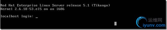

  我的内核版本
  windows系统发布一个建易得网页可以选择IIS ,安装并不困难,linux下则可以选择apache ,

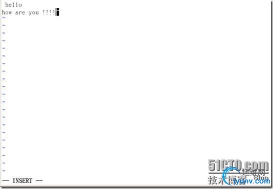

  [root@localhost html]# vi index.html
  随便输入点什么东西
  保存退出

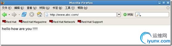

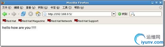

  打开浏览器访问一下试试
  成功发布
  用域名访问一下试试,成功

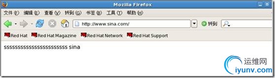

  [root@localhost tmp]# mkdir www.sina
  [root@localhost tmp]# mkdir www.abc

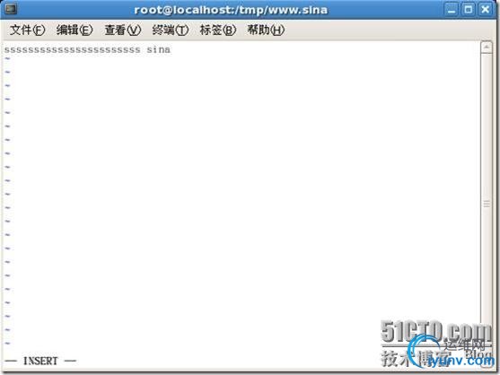

  [root@localhost tmp]# cd www.sina
  [root@localhost www.sina]# vi index.html
  保存退出
  [root@localhost www.sina]# cd ..

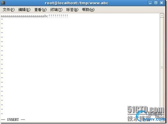

  [root@localhost tmp]# cd www.abc

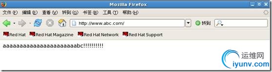

  [root@localhost www.abc]# vi index.html
  随便输入点什么内容,能分出来就行
  [root@localhost www.abc]# service httpd restart
  停止 httpd: [确定]
  启动 httpd:[Fri May 01 22:30:46 2009] [warn] VirtualHost 192.168.0.5:0 overlaps with VirtualHost 192.168.0.5:0, the first has precedence, perhaps you need a NameVirtualHost directive
  [确定]
  ok www.abc.com 已经解析出来
