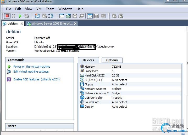

  用vmware虚拟机安装debian6系统
  虚拟机1 : debian6-双网卡--连接方式:桥接   ---网关服务器
  虚拟机2. :windows server 2003        ---   客户测试机
  eth0 IP地址为172.16.15.1 ----内网地址
eth1 IP地址为192.168.15.1  ----外网地址

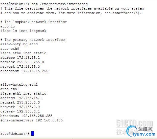

首先指定网卡的IP地址和网关:
#vim /etc/network/interfaces
  allow-hotplug eth0
auto eth0
iface eth0 inet static
address 172.16.15.1
netmask 255.255.255.0
network 172.16.15.0
broadcast 172.16.15.255
#广播域,貌似不添也没事……一般很少遇到区域广播的网络环境
allow-hotplug eth1
auto eth1
iface eth1 inet static
address 192.168.15.1
netmask 255.255.0.0
network 192.168.0.0
gateway 192.168.0.1
broadcast 192.168.255.255
如下图

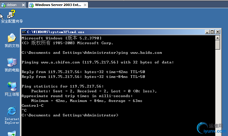

这样就可以了,需要把网卡重新启动下就可以了,
测试成功后,可以把转发和iptables的设置写成个小脚本,保存到启动里面:

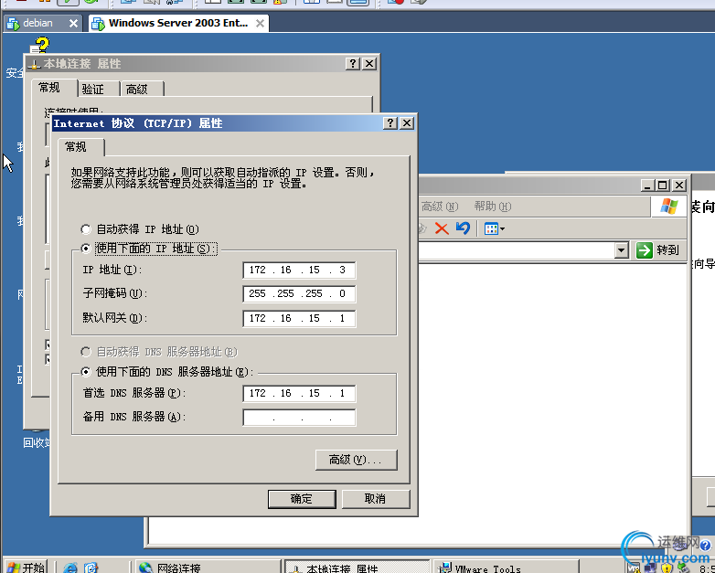

  客户机测试
  配置windows虚拟机 网卡
