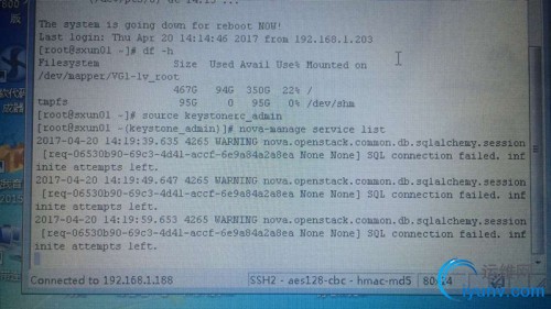

  [root@localhost ~]# nova-manage service list
  出现错误:SQL connection failed 。貌似没有连接数据库,看来可能是服务或数据库有问题。

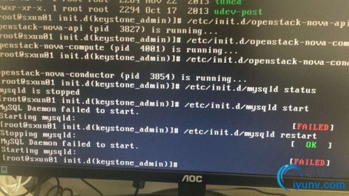

[root@sxun init.d]# /etc/init.d/mysqld status DSC0001.jpg
mysql is stoppd
[root@sxun init.d]# /etc/init.d/mysqld start

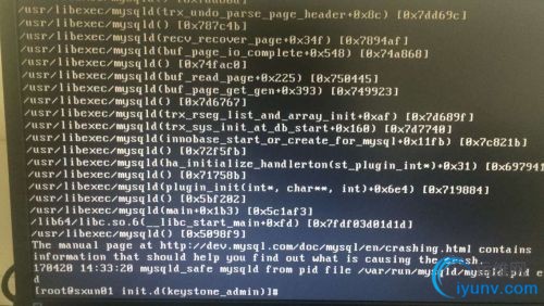

starting mysqld: [FAILED]  restart也是如此,看来是mysqld服务没有启动的问题。为什么没有启动了,找到了mysqld的日志查看:
  tail -100 /var/lib/mysql/sxun.err
  错误日志报大致错误如下:
170420 15:00:20  InnoDB: Database was not shut down normally!
InnoDB: Starting crash recovery.  ......
  因图不完整,引用以下网址文本http://blog.chinaunix.net/uid-27038861-id-3667209.html?bsh_bid=310758849 ,也按照其方法处,没动脑地操作了一下试试
InnoDB: Starting crash recovery.  问题在于这个错误,数据库非正常关机,然后数据库重启后有一个恢复操作,恢复不了就挂了。
