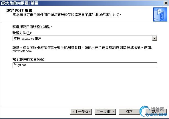

  Windows Server 2003初始安装完毕后,POP3服务组件并没有被安装。因此在配置POP3服务之前,必须首先要安装相应的组件,然后才可以进行诸如身份验证方法的设置、邮件存储区设置、域及邮箱的管理等工作。
  POP3 服务提供三种不同的身份验证方法来验证连接到邮件服务器的用户。在邮件服务器上创建任何电子邮件域之前,必须选择一种身份验证方法。只有在邮件服务器上没有电子邮件域时,才可以更改身份验证方法。

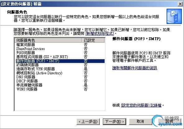

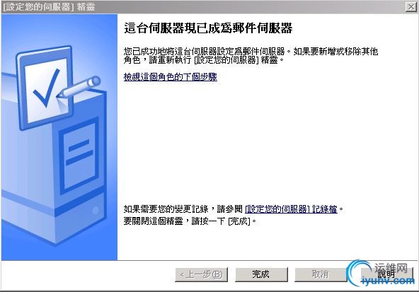

  安装Windows Server 2003邮件服务器组件

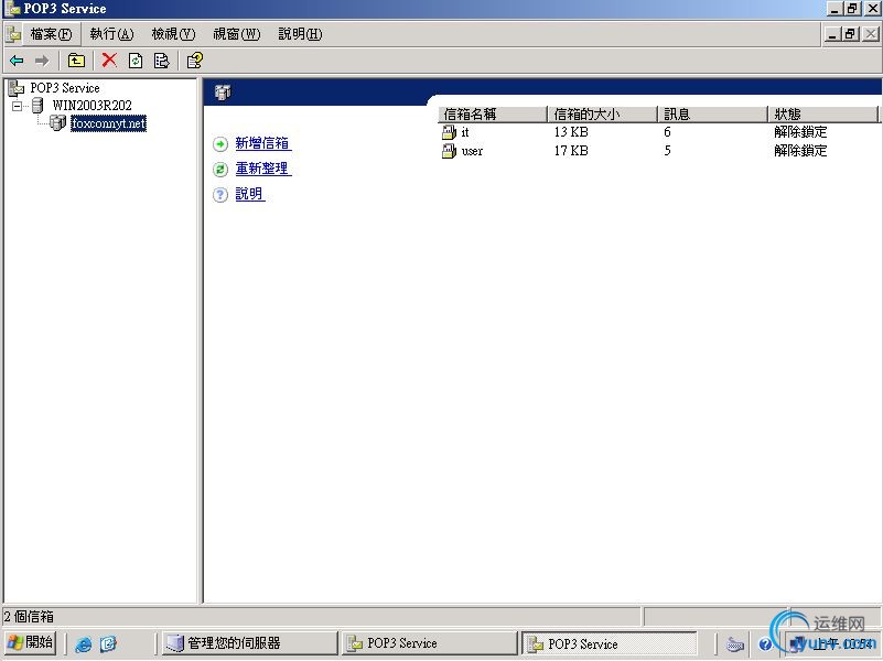

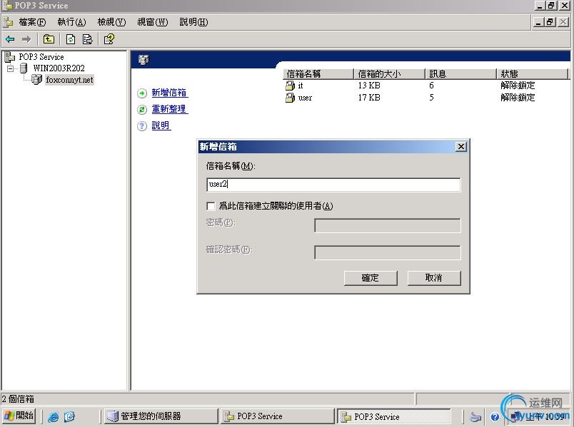

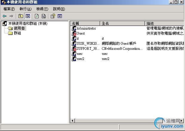

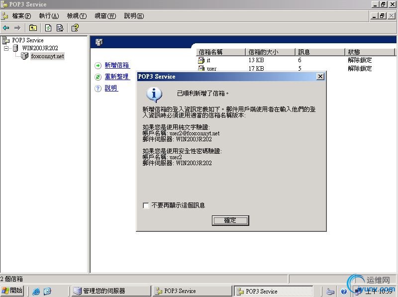

  创建本机账户,新增用户邮箱

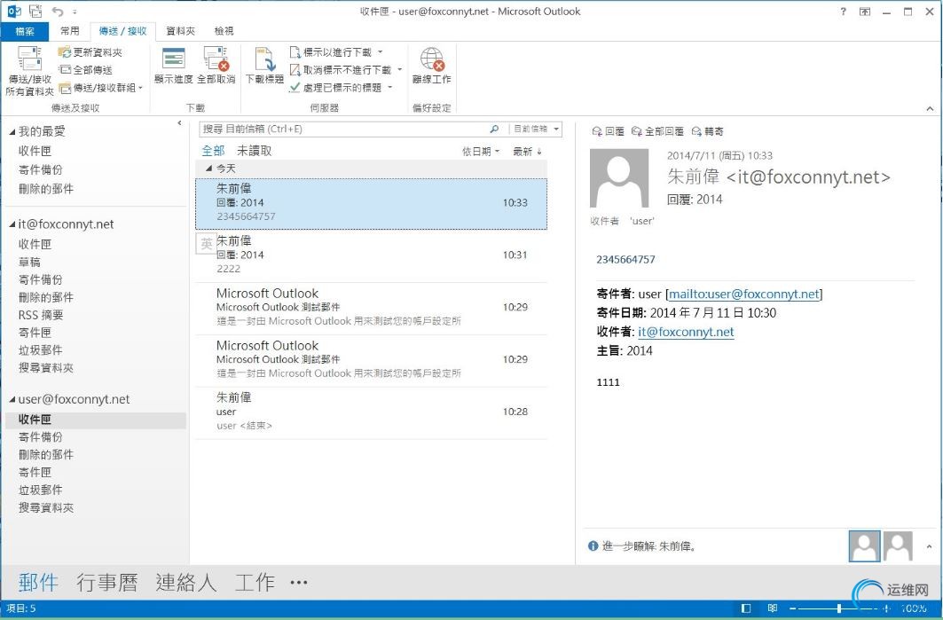

  四.使用outlook收发邮件测试
