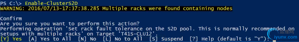

  如果作为交付方,我们则需要在后台设定故障域这套policy,故障域不是一项固定的技术,它应该是一个规范,引入故障域规范后,管理员就应该知道,不应该同时对一个用户所有故障域的机器一同做维护,技术层面会通过群集系统或VIM系统确保不同故障域资源 始终被放在不同机架或机柜上,实现到这一步才算是逻辑定义+物理实现,至于物理能不能实现,还是取决于基础架构对于故障域的感知,WSFC2016中支持逻辑定义Chassis,rack,site三种故障域级别。
  目前能够真正实现故障域感知的只有S2D功能,S2D一旦感知到WSFC配置了Chassis或rack故障域级别,会始终确保extent多个副本撒到不同Chassis或rack

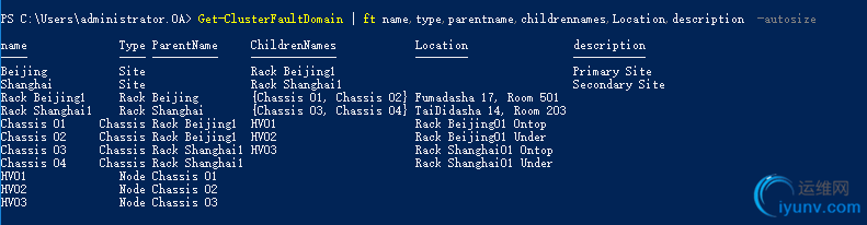

  通过总结,老王认为在WSFC2016中,故障域的定义,主要有三层用途
  1.配合S2D这等应用实现故障域感知 (我希望未来可以有越来越多像S2D这样可以实现故障域感知的应用)
  2.配合WSFC实现站点感知,以此控制站点内站点间,故障转移,排水维护,心跳检测,仲裁执行
  3.配合健康服务实现定位排错
  当我们在powershell里面创建的一个个故障域,其实就是一个个逻辑定义文本,如果没有S2D,WSFC这些能够感知到它们的组件,它们就只是一个普通的Text,不会起到作用,只有有能够感知到它们的组件,定义的故障域级别才能物理实现作用

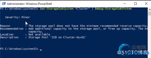

  例如这些
  当我们需要使用健康服务 监视S2D时,输入以下命令即可
  Get-StorageSubSystem *Cluster* | Debug-StorageSubSystem

  •   它的物理位置 如果有定义故障域,按照嵌套关系显示出来当前故障警报在那个站点下的那个机架上的那个机柜那台服务器
  •   资源的说明,如果有定义故障域,也将按照嵌套关系显示

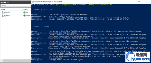

  区别于一般的监控软件,老王为什么说它友好呢,是因为它的错误显示的很明确,可以直接告诉你网线掉了,那块网卡,那个服务器失去连接了,或是那块磁盘掉了
  如图所示,有一个关键级别的日志,提示hv01失联,下面location和description按照嵌套关系自动显示出所在位置或地址
  Get-StorageSubSystem *Cluster* | Debug-StorageSubSystem这条命令仅在群集开启S2D后才可以运行
  默认情况下此命令的执行显示的是会影响到S2D群集整体运作的日志,这些故障大多数和硬件或配置有关

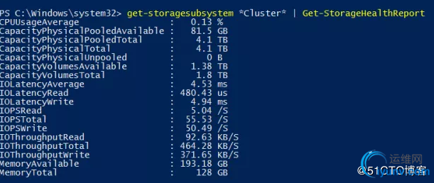

  健康服务除了监控故障日志,另外一个点是性能收集,收集S2D运作过程中一些实用的性能参数,如CPU利用率,IOP,容量。
  执行命令Get-StorageSubSystem *Cluster* | Get-StorageHealthReport显示S2D整体性能报告
  显示指定秒间隔内的S2D性能报告
  Get-StorageSubSystem Cluster* | Get-StorageHealthReport -Count <Count>
  显示S2D某一共享或卷的性能报告
  Get-Volume -FileSystemLabel <Label> | Get-StorageHealthReport -Count <Count>
  Get-StorageNode -Name <Name> | Get-StorageHealthReport -Count <Count>
