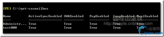

  0. 安装完Exchange server后,通过命令get-casmailbox检查默认情况下exchange用户对协议的支持
  从以上截图可以看出,默认安装完Exchange server后,系统就已经启动了所有用户对activesync, owa, pop, imap, mapi协议的支持。
  但是为什么用户无法通过pop或imap收发邮件呢?答案是虽然系统默认就对所有用户启用了pop和imap,但是系统并没有设置pop3和imap4服务为自动启动。
  所以我们需要做的就是启动pop3和imap4服务,并对他们进行配置。

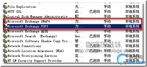

  1. 启动pop3和imap4两个服务
  默认系统不会自动启动这两个服务,有两种方法启动这两个服务:
  a. 开始--管理工具--服务--,找到"microsoft exchange pop3" 和"microsoft exchange imap4"两个服务,设置其“属性”为“自动”,然后“启动”。
  如图:
  b. 在exchange命令行管理程序中启用,输入以下命令即可
   Set-service msExchangePOP3 -startuptype automatic   (设置pop3服务的属性为自动启动)Start-service -service msExchangePOP3                 (启动POP3服务)Set-service msExchangeIMAP4 -startuptype automatic    (设置IMAP4服务的属性为自动启动)Start-service msExchangeIMAP4                        (启动IMAP4服务)

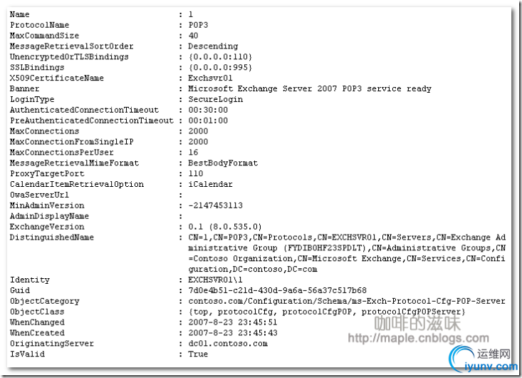

  通过命令get-popsettings得到pop3协议的默认配置。如下:

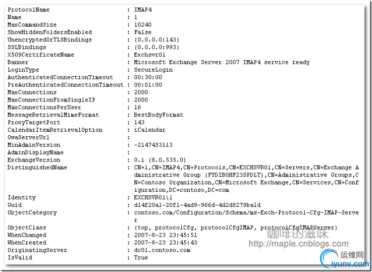

  通过命令get-imapsettings得到imap4协议的默认配置。如下:
  从以上信息可以看出,系统默认对pop3和imap4协议的配置如下:
  a. pop3默认端口:110 ;pop3(SSL)默认端口:995
  b. imap4默认端口:143; imap4(SSL)默认端口:993
  c. pop3和Imap4协议的默认登录方式为securelogin
  d. pop3和imap4协议默认支持的最大连接数是2000,每个用户的最大连接数是16

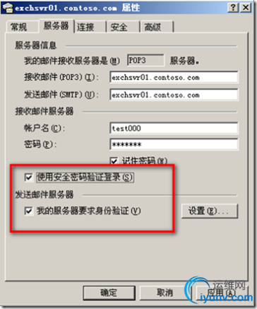

  a. 系统默认配置情况下(登录方式:securelogin)   对应的 outlook express配置如下:

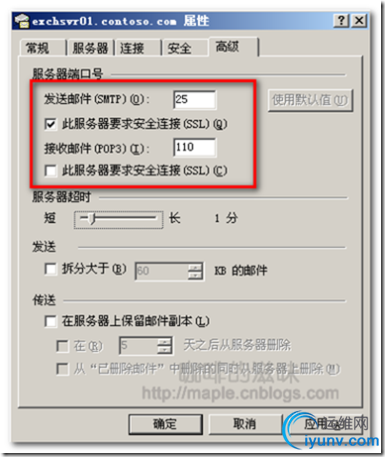

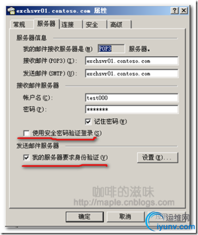

  b. 修改登录方式为PlainTextLogin, 对应outlook express配置如下:
  运行命令:set-popsettings -logintype plaintextlogin 并重新启动microsoft exchange pop3服务以应用新的设置

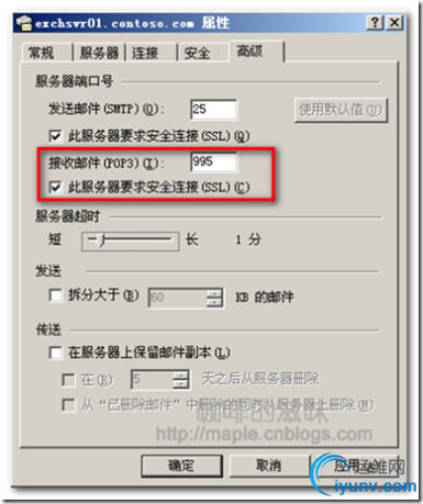

  c. 修改登录方式为plainTextAuthentication, 对应的outlook express配置如下:
  运行命令:set-popsettings -logintype plaintextauthentication 并重新启动microsoft exchange pop3服务以应用新的设置
