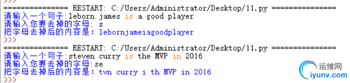

  1)两个字符串A、B。从A中剔除存在于B中的字符。比如A=“helloworld”,B="er",那么剔除之后A变为"hllowold"。
  【解析】如果B里面只有一个字母,那就比较简单了,再怎么不会,一个for in语句也搞定了。但是现在B里面是多个字母,而且python要写一个类似C++里的指针还很痛苦,怎么办?
  这道题其实比较仁慈,面试官说可以认为A和B里只有小写字母。
A=input(str("请输入一个句子:"))
B=input(str("请输入您要去掉的字母:"))
AAA=list(A)        #将str拆成list,化单词为一个一个的字母
BBB=list(B)
newwords=[n for n in AAA if n not in BBB]    #精髓!列表生成式赛高!
words="".join(newwords)        #把list重新组合成str
print("把字母去掉后的内容是:"+words)
  试验成果:
  可以看得出,不仅能去掉字母,甚至可以去掉空格!(对比一下这两句话)

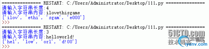

  4)按要求分解字符串,输入两个数M,N;M代表输入内容,N代表输出的每串字符串的位数,不够补0。例如:输入“ilovethisgame" ,“4”,则输出为“ilov”,“ethi“,”sgam”,"e000"。
  【解析】这道题有两个难点,一个是判断N和M以及M%N,第二个就是字符串补齐。
  先说字符串补齐,一般来说提到“补齐”,第一反应就是format()函数,但是由于题中给的是变量,而format()函数需要给的是一个确定的数,所以这里不能用format()。如果用正则补齐,也是同理,在切块那一步就要确定具体数字,所以正则这条路也不通。我在这里只能用原始的补齐方法。
N=input(str("请输入字符串长度:"))
n=int(N)
m=input(str("请输入字符串内容:"))
def f(string,width):
    return [string[x:x+width] for x in range(0,len(string),width)]
aaa=f(m,n)
#print(aaa)
x=len(aaa[-1:])
y=n-x
zero="0" * y        #补齐0
bbb=aaa[-1:]    #注意这里,不可以写成bbb=aaa[-1]!
#print(bbb)
bbb.append(zero)
b="".join(bbb)    #把list元素合并成一个
aaa[-1]=b
print(aaa)
  实验成果:
