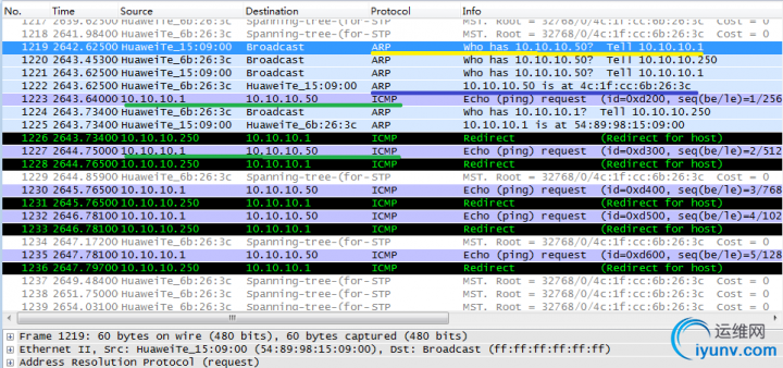

  然后用PC1和PC2互相Ping对方,结果两者可以互相Ping通,这说明端口隔离功能失效了。这是怎么回事呢?让我们来抓包分析一下。
  l  GE0/0/1的抓包信息如图所示:
  首先,PC1发送ARP请求报文,寻找PC2的MAC地址(如黄线标注)。
  其次,VLANIF10作为ARP代理,代替PC2发送ARP应答报文(如蓝线标注。注意:4c1f-cc6b-263c是VLANIF10的MAC地址)。
  然后,PC1收到来自VLANIF10的ARP应答报文后,把ARP表项中PC2的MAC地址修改为VLANIF10的MAC地址,如下图所示。
  最     最后,PC1发送到PC2的Ping Request报文(如绿线标注)。下图是Ping Request报文信息, Ping Request报文的目的MAC地址是VLANIF10的MAC地址(如黄线标注),可见,Ping Request报文会首先发送到VLANIF10上。

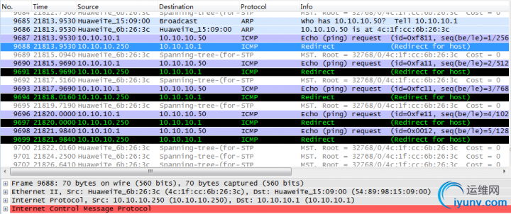

  l  GE0/0/1的抓包信息如图所示:
  抓包信息显示,PC1发送ARP请求报文,收到来自接口VLANIF10的ARP应答报文。PC1发送Ping Request报文到VLANIF10进行三层转发。
  l  GE0/0/2的抓包信息如图所示:
  抓包信息显示,VLANIF10没有发送ARP请求报文寻找PC2的MAC地址,也没有把PC1发送的ARP Request报文转发到PC2。
结论  VLANIF10并没有转发来自PC1的ARP Request报文,这样,PC1和PC2之间也就无法实现三层互访了。
