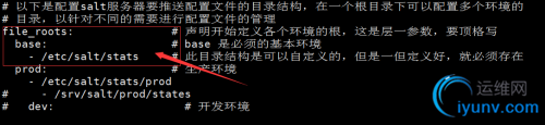

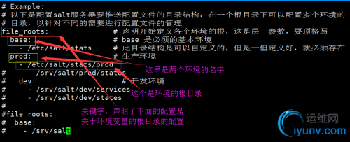

  由上图中的配置选项,以环境base为例,可以知道环境bese的根目录是
  /etc/salt/stats

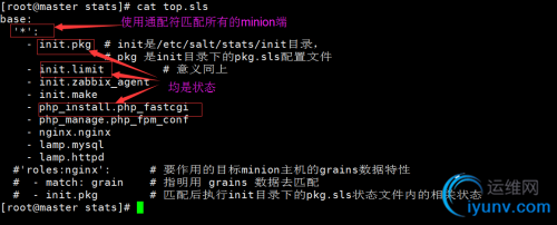

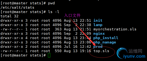

  上面提到了salt是通过入口文件来管理minion端的状态的,因此在此下应该会有个top.sls文件

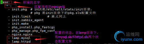

  从上面的图片中可以看到,top.sls文件中声明了一个环境base,在此环境下可以匹配到的minion端是所有的minion;salt master会利用其下面配置好的状态去对匹配到的minion主机进行配置状态的同步。
  状态有:
  init.pkg
  init.limit
  init.zabbix_agent等
  init.pkg的意思是指,在init目录下有个以 .sls为结尾的pkg.sll文件,此文件记录了具体的状态。

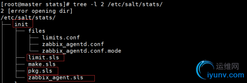

  而这个init目录是相对于base环境的根目录来说的,也就是init目录的绝对路径是:
  /etc/salt/status/init
  从上图不难发现,在/etc/salt/stats/init目录下有好几个状态文件:
  limit.sls、pkg.sls、zabbix_agent.sls
  这些状态在入口文件中声明时,文件名中是不需要写.sls的,同时这也是必须的遵守的规定。

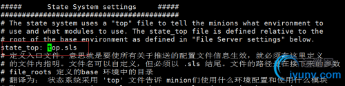

  说道现在,你有没有注意到入口文件又是在哪儿配置定义的呢?
  当然也是在salt master的主配置文件里定义的,看下图:
  要想对salt的配置管理掌握好,记住进行配置管理的流程步骤很重要,特别是排错的时候:
  1. 在配置文件/etc/salt/master中的 file_roots下配置需要的环境和环境的根目录

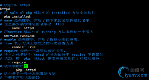

  写法二:
  pkg.init:            #ID
  pkg.installed:     #pkg为模块,installed是方法
  -names:          #names方法,这样可以写多个软件包。
  - httpd        #软件包的名称
  - lrzsz

  •   在master配置文件中配置一下状态及其根目录:

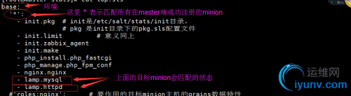

DSC0005.png 2. 在上图中定义的环境根目录下创建并配置top.sls文件:
DSC0006.png 3. 配置相关状态

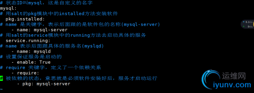

  首先配置一下mysql的状态:
  简单分析一下:
  上图中可以看到,我在/etc/salt/stats/lamp/mysql.sls状态文件中配置了一个安装和启动mysql服务的状态。

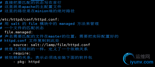

  接下来配置apache的状态:
  分析一下,从上图不难看出,Apache的状态文件的绝对路径是在:
  /etc/salt/stats/lamp/httpd.sls,这时在top.sls文件中自定义的。
  在状态文件中定义了minion端需要同步的具体状态,这些状态包括:
  需要安装的包和需要同步的配置文件

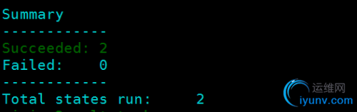

  •   指定单个具体的状态同步
  下面是最好返回的结果,结果显示成功 2个,失败 0个,总共 2个状态被同步。
  值得说明的是,后面的 test=True 意思是指先测试一下,不是真的把状态同步执行到minion端
  上图中表示是成功的

  究竟部署到那些minion端了,看一下在top.sls文件中的配置:
