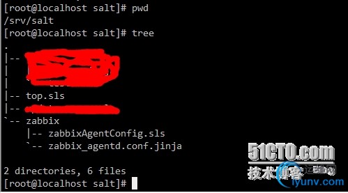

  整个目录结构为:
  首先还是从top.sls文件入手/srv/salt/top.sls:
  匹配所有机器,按zabbix目录下zabbixAgentConfig.sls文件操作

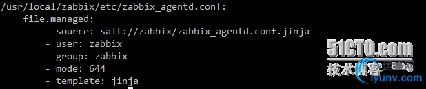

  然后zabbixAgentConfig.sls就是同步zabbix的配置文件了:
  然后将修改好的zabbix_agentd.conf 上传到zabbix目录,并重命名为zabbix_agentd.conf.jinja

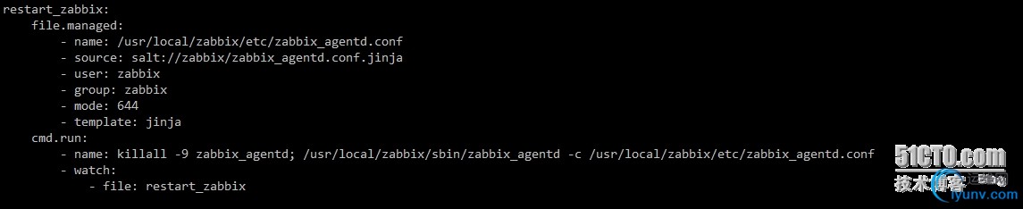

  好吧,刚试了一下怎么样在sls模板中重启zabbix,这是我调整后的zabbixAgentConfig.sls
  这样可以一步到位推送文件再加重启了
  到这里,我又遇到一个问题,salt好像没有对比配置文件差异就重启了服务,我执行一次zabbix就重启一次,好像有点不科学,再研究一下怎么搞。。

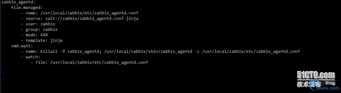

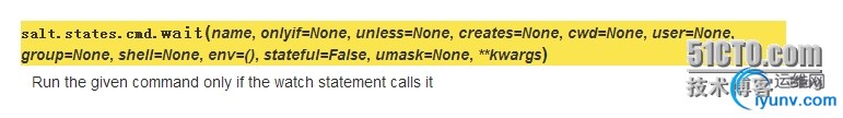

  刚刚去群上请教了一下大神,绿肥大神告诉我用cmd.wait,到官网查了一下,cmd.wait会考虑watch的条件才去执行命令
  所以又将zabbixAgentConfig.sls做修改:
  这个是最终版本了,终于完美了,哈哈,,不容易啊。。。
