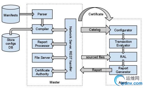

  puppet工作流程:
  1、客户端通过facter收集客户端信息并发送至服务端
  2、连接服务端并请求catalog日志
  3、请求节点(node)的信息
  4、从服务器端接收节点(node)的实例
  5、编译代码(包括语法检查等工作)
  6、查询是否有exported 虚拟资源.如有,则从数据库接收虚拟资源
  7、接收完整的catalog日志
  8、存储catalog日志到数据库
  9、客户端接收完整的catalog日志

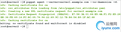

puppet agent --server=server1.example.com --no-daemonize -vt #--server服务端主机 --no-daemonize不再后台运行 -v显示详细日志,-t测试,  提示client向master端发出证书验证请求,需要master端签名并返回

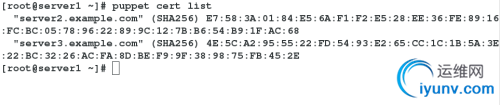

  在master端进行操作:

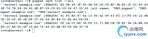

puppet cert list #显示等待签名的证书
  手动签名证书:
puppet cert sign server2.example.com
  自动验证签名:
vim /etc/puppet/puppet.conf  #puppet的主配置文件
    autosign = true #允许所有客户端的认证,要添加在main下面
vim /etc/puppet/autosign.conf #创建autosign.conf目录用于添加白名单
    *.example.com  #允许所有example.com 域的主机
puppet cert list --all #显示所有已经签名的证书

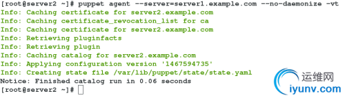

  此时在客户端执行
puppet agent --server=server1.example.com --no-daemonize -vt  可以看到如下输出:

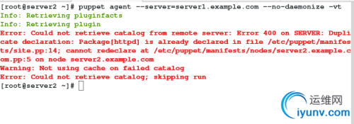

vim /etc/puppet/manifests/site.pp
    import 'nodes/*.pp'
  注意各节点的资源不要在site.pp中重复出现以免发生冲突在client端出现如下错误:

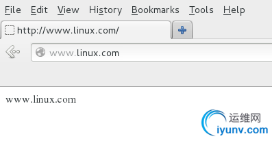

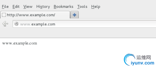

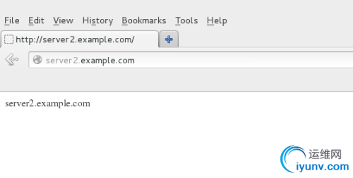

  在server2节点上应用这个模版
vim /etc/puppet/manifests/nodes/server2.example.com.pp
   node 'server2.example.com'{
       include httpd
     httpd::vhost {'www.example.com':
     domainname => "www.example.com", }
     httpd::vhost {'www.linux.com':
     domainname => "www.linux.com", }
  在server2主机上同步后就可以使用虚拟主机了
