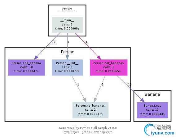

  •   pycallgraph: 在一些场合,我使用pycallgraph来追踪性能问题。它可以创建函数调用时间和次数的图表。

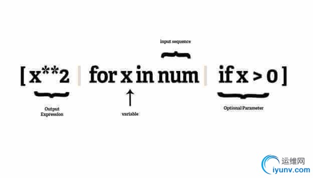

35. 使用列表推导式
  一个列表推导式包含以下几个部分:
  一个输入序列
  一个表示输入序列成员的变量
  一个可选的断言表达式
  一个将输入序列中满足断言表达式的成员变换成输出列表成员的输出表达式
num = [1, 4, -5, 10, -7, 2, 3, -1]
filtered_and_squared = []for number in num:    if number > 0:
        filtered_and_squared.append(number ** 2)
print filtered_and_squared# [1, 16, 100, 4, 9]
  而如果使用filter、lambda和map函数,则能够将代码大大简化:
filtered_and_squared = map(lambda x: x ** 2, filter(lambda x: x > 0, num))print filtered_and_squared
## 更简化的一种写法
filtered_and_squared = [ x**2 for x in num if x > 0]print filtered_and_squared
