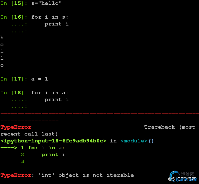

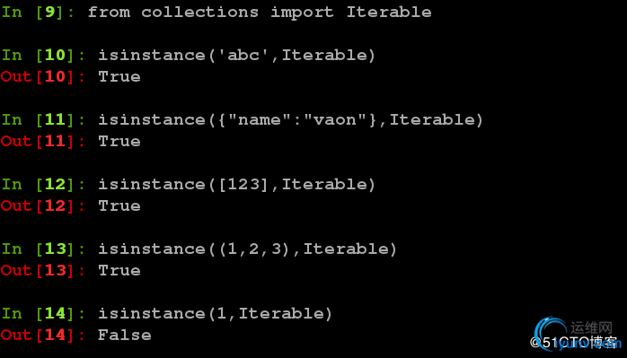

  迭代(iteration)
  判断一个对象可迭代:
  1.可以通过for循环来遍历
  2.通过collections模块的iterable类型判断

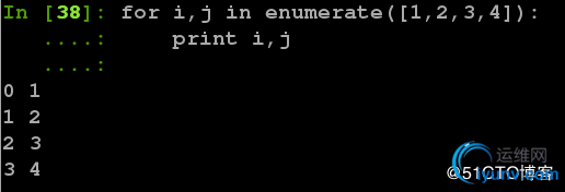

  如果要对 list 实现类似 Java 那样的下标循环怎么办:
  python内置的枚举方法enumerate,把一个 list 变成索引­元素对

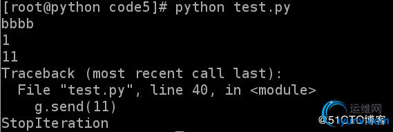

  (3.)send用法
  使用send方法给生成器函数发送数据
  使用send方法前,必须先调用一次next()方法
  遇到下一个yield停止
#!/usr/bin/env python
# coding:utf-8
def fun():
    print &quot;bbbb&quot;
    num1 = yield
    print num1
    num2 = yield
    print num2
g = fun()   #g是生成器
g.next()    #使用send方法前,必须先调用一次next()方法
g.send(1)   #将1发送给变量num1,此时num1=1
g.send(11)  #将11发送给变量num1,此时num1=11
  执行结果:
