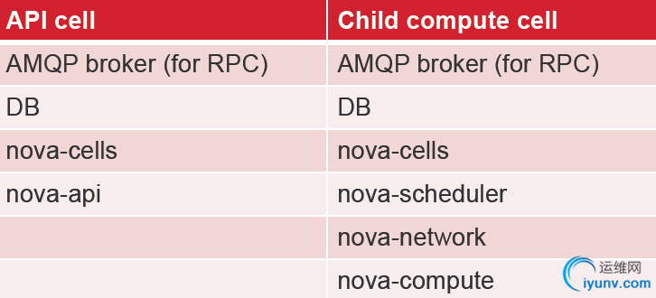

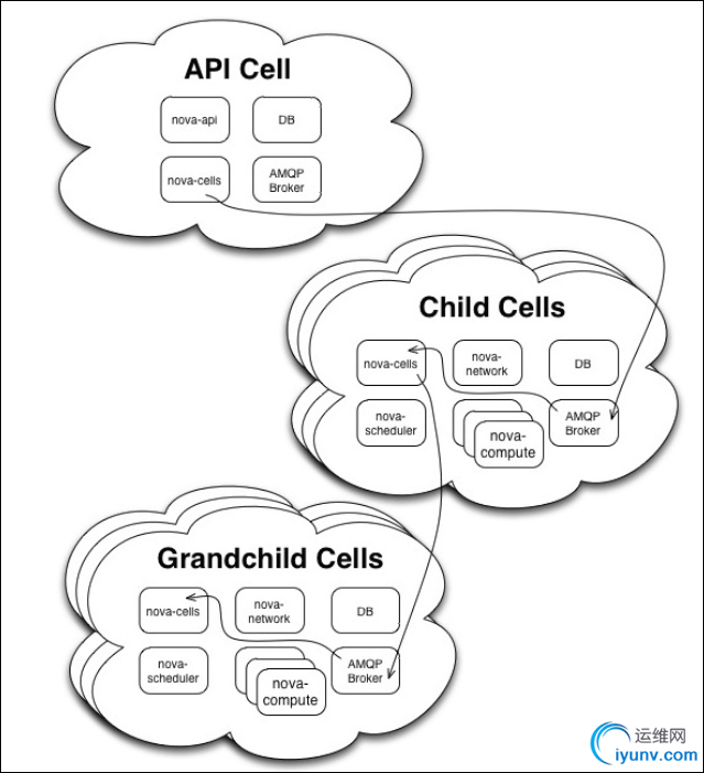

   按照官方的推荐部署方案部署:即API Cell只部署nova-api,nova-cells服务,在Child Cell中部署除nova-api之外的全部cell服务(在本人的实际部署中,nova-compute单独部署在另一个节点)

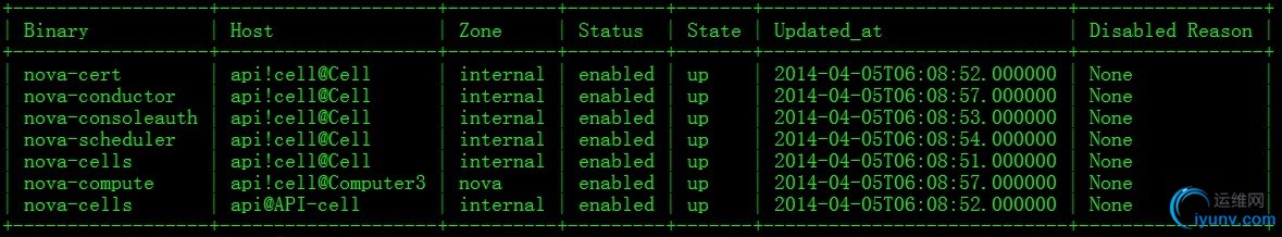

  目前,输入nova service-list,得到正常输出,返回各个节点的nova服务,问题解决:
