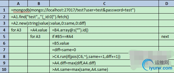

  集算器代码如下:
A1:连接mongodb,ip和端口号是localhost:27017,数据库是test,用户名和密码都是test。
  A2:使用find函数从mongodb中取数,形成游标。集合是test,过滤条件是空,键_id不取出。可以看出,esProc在find函数中采用了和mongdb的find语句一样的参数格式。esProc的游标支持分批读取和处理数据,可以避免数据量过大,内存出现溢出的情况。这里因为数据量不大,所以用fetch出游标的所有记录。
  A3:在A2的基础上增加两列,用来存放最大相同数和最大不同数。同时把value转成字符串。
  A4:针对A3集合循环,循环体是B4到D10。
B4:取当前循环的value。
C4:利用函数将value分拆成单个字符组成的序列,去掉重复的值。
B5:对A3再进行一次内层循环。循环体是C6到D10。
C5:如果内层循环的循环位置和外层当前位置的相等,也就是说是同一个value的话,就跳过本次内层循环,进行下一次内层循环。
C6:取得内层循环的value。
C7:定义两个变量same和diff,分别存放本次比较的相同数和不同数,初始值为0。
C8:利用循环函数,在内层循环的value中逐个查找外层循环的value分拆的序列数值。如果能找到,则same自加1,否则diff自加1。
C9、C10:将same和diff和A4中的same和diff比较,将较大的重新赋值给A4中的same和diff。
