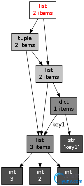

  容器对象的引用可能构成很复杂的拓扑结构。我们可以用objgraph包来绘制其引用关系,比如
x = [1, 2, 3]
y = [x, dict(key1=x)]
z = [y, (x, y)]
import objgraph
objgraph.show_refs([z], filename='ref_topo.png')

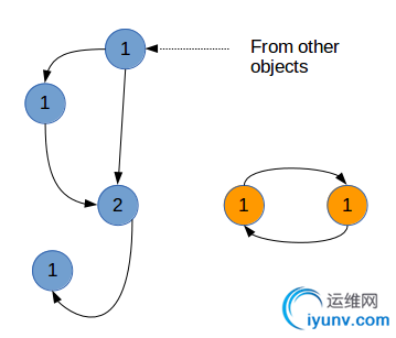

  孤立的引用环
  为了回收这样的引用环,Python复制每个对象的引用计数,可以记为gc_ref。假设,每个对象i,该计数为gc_ref_i。Python会遍历所有的对象i。对于每个对象i引用的对象j,将相应的gc_ref_j减1。
  遍历后的结果
  在结束遍历后,gc_ref不为0的对象,和这些对象引用的对象,以及继续更下游引用的对象,需要被保留。而其它的对象则被垃圾回收。
