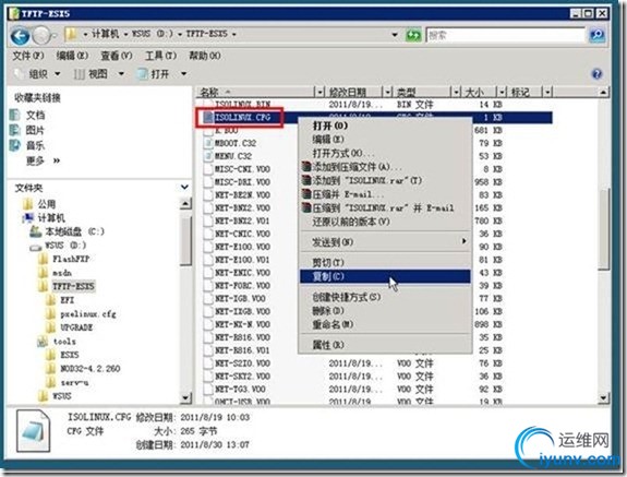

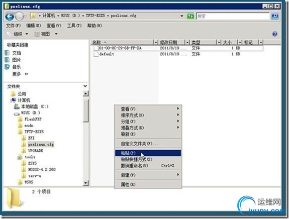

  (4)在TFTP-ESX5文件夹中创建一个名为pxelinux.cfg的文件夹,复制TFTP-ESX5目录中的ISOLINUX.CFG(这是VMware ESX Server 5安装光盘根目录中的一个文件)到pxelinux.cfg文件夹中。如果你要为任意的服务器安装VMware ESX Server,请将ISOLINUX.CFG更名为default。如果你要为指定的ESX Server服务器安装,请记下服务器的MAC地址(服务器上可能有多个网卡,需要记下通过网卡引导的网卡的MAC地址),并复制ISOLINUX.CFG文件,重命名为“序号+MAC地址”,其中序号用01、02、03代替,表示第1台、第2台服务器的顺序,在序号与MAC地址之间,用短横线代替,例如,第1台服务器的MAC地址是000C296BFFDA,则文件名为01-00-0C-29-6B-FF-DA,如图2所示。
  图2 复制ISOLINUX.CFG文件

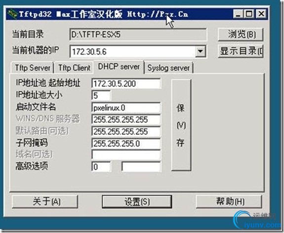

  (5)然后启动TFTP服务器,设置IP地址的起始地址(地址应该与服务器的地址在同一网段,并且在服务器的地址之后,例如,在本例中,服务器IP地址是172.30.5.6,则设置起始地址为172.30.5.220)、IP地址池大小、子网掩码等,设置“启动文件名”为pxelinux.0,如图3所示。
  图3 设置TFTP服务器

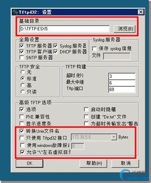

  (6)然后在图3中单击“设置”按钮,在“基础目录”中,为TFTP选择正确的路径(单击浏览选择TFTP所在文件夹即可),在“高级TFTP选项”中,选中“转换Unix文件名”与“允许\左右虚拟目录”,如图4所示。设置之后单击“OK”按钮应用设置。
  图4 TFTP设置
