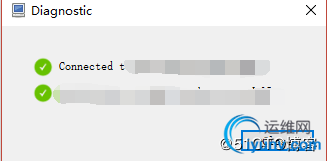

  6.Robo测试连接是否通过
  点击Test ,出现2个 如下图:

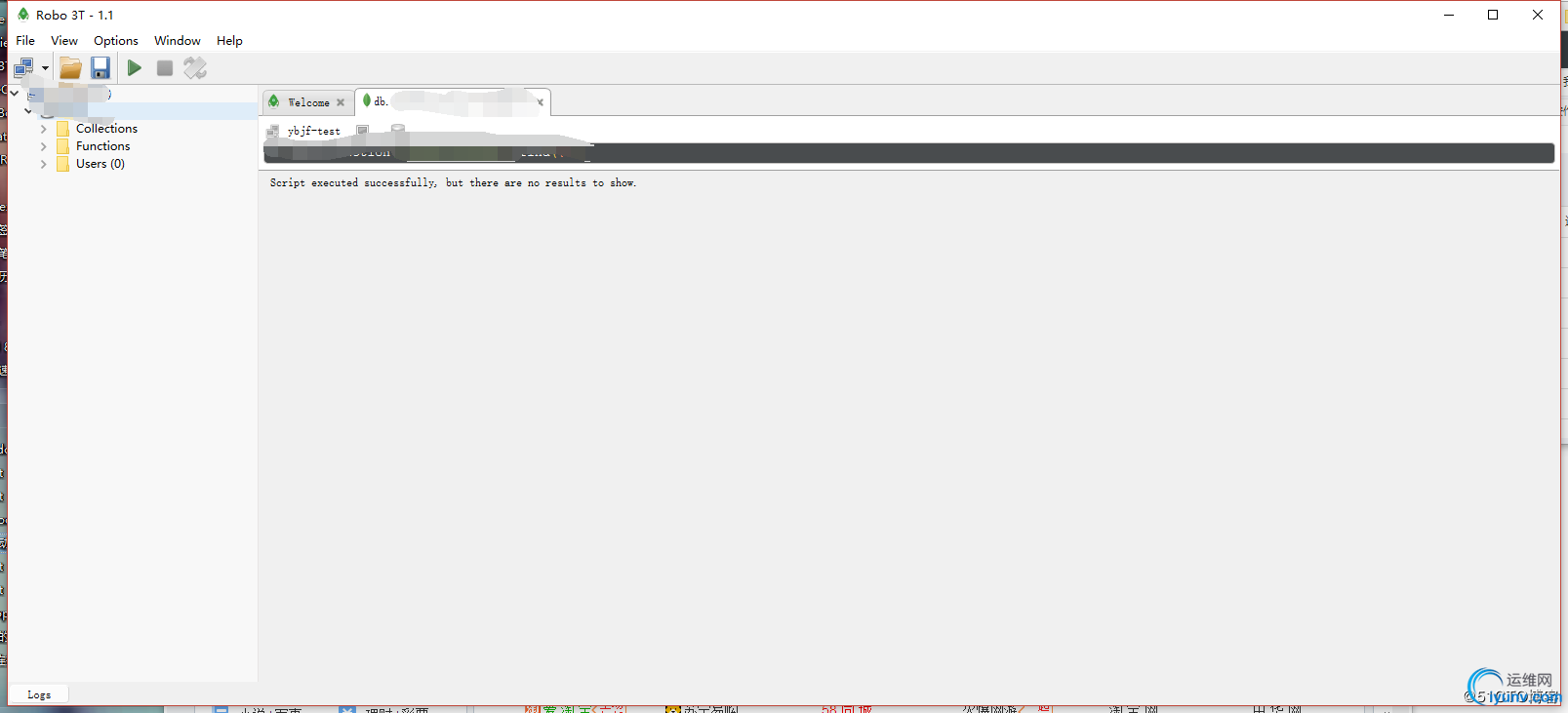

  7.连接通过后,进行创建用户
  方法一:在Robo客户端设置
  use admin
  //创建角色(要在admin下)
  db.createRole({role:'sysadmin',roles:[],
  privileges:[
  {resource:{anyResource:true},actions:['anyAction']}
  use zx
  // db: "admin"强制
  db.createUser(
  user: "username",
  pwd: "password",
  roles:
  role: "sysadmin",
  db: "admin"

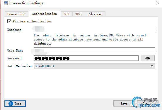

  8.用MongoDB客户端Robo连接,查看username和password连接是否成功
  勾选,输入数据库名称、username 、password 点击左下角的Test,出现2个√,说明新建库和用户成功

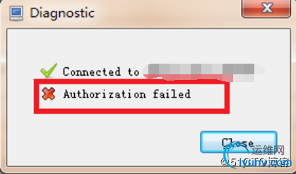

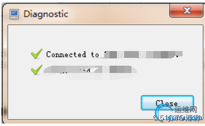

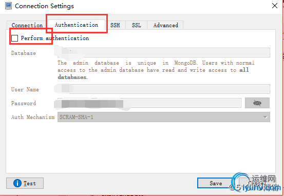

  3.用MongoDB客户端Robo连接,查看权限验证是否开启成功

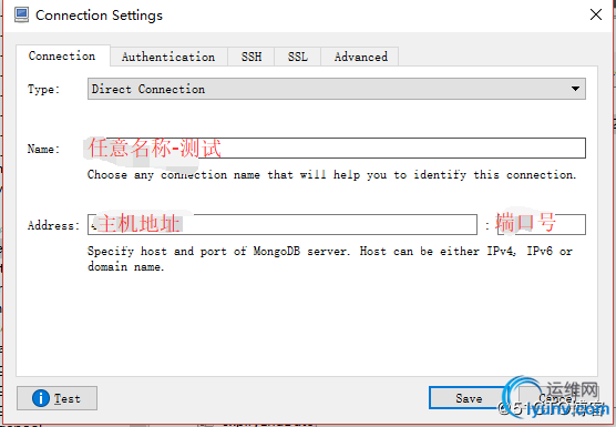

  点击Authentication   不勾选,如图:
  点击左下角的Test ,出现下图则表示权限验证开启成功:

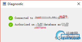

  点击Authentication   勾选,输入数据库名称、username、password,点击左下角Test:
  连接成功,即权限连接设置成功。
