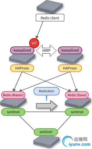

  Sentinel控制Redis的 Master / Slave之间的自动故障转移。
  Sentinel对Master / Slave的监控管理的效果非常好,但因为Master的转移无法使得客户端始终连接同一个IP地址。下面需要使用HAProxy提供VIP的方案来实现。
  HAProxy把所有的Redis服务器(在我们的例子中Master和Slave两台)作为LB的成员,并确保Master的健康检查。
  Slave服务器在这里是作为Master的Standby,并不能做分布式的访问。
  Client可以提供Sentinel查询Master的IP地址,Master IP地址的变化不能由Sentinel直接通知到Client。
  在Slave晋升为Master之后,如果旧的Master突然启动,这时旧Master可以直接通过HAProxy分配到访问。如果希望Sentinel立即把旧Master转为Slave,而不是临时的,取消Server的自动启动是一个好主意。
  在HAProxy的方案中,Client使用keepalived中VRRP协议提供一个虚拟IP来访问Redis。
  让我们一一来设置。

listen redis 0.0.0.0:6379
    mode tcp
    balance roundrobin
    balance source
#    server   im1 192.168.1.11:6379 check inter 2000 rise 2 fall 3
#    server   im2 192.168.1.21:6379 check inter 2000 rise 2 fall 3 backup
    option tcp-check
    tcp-check send AUTH\ admin\r\n
    tcp-check expect string +OK
    tcp-check send PING\r\n
    tcp-check expect string +PONG
    tcp-check send INFO\ REPLICATION\r\n
    tcp-check expect string role:master
    tcp-check send QUIT\r\n
    server im1 192.168.1.11:6379 check inter 1s
    server im2 192.168.1.21:6379 check inter 1s
  tcp-check发送一个字符串,期望一个匹配的字符串应答。上面的配置是在一个TCP会话中顺序执行,反斜杠需要在空格的前面。AUTH命令发送密码,一旦正确会应答一个OK,发送包含PING的字符串,会应答PONG, 发送INFO REPLICATION会应答包含OK字符串的Master,你可以看到一个活着的Master。如果不需要认证及PING,也可以不发送它们。
