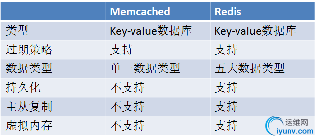

  二、redis和memcache对比
  持久化:以电商举例,session用memcache来做的,购物车用redis来做的,当你退出的时候会提示你购物车里面的物品会在你退出后继续保持。相对来说memcache存储更单一化!
  主从复制:redis的主从复制类似mysql的主从复制但是原理是不同的!
  虚拟内存:说白了就是把内存里一些不用的东西放在硬盘上,最好不要用,降低效率,现在内存比较便宜。
