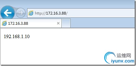

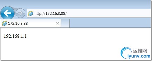

  (4)本机测试:(因为上面只是简单的定义了轮训,没有定义动静分离)
  http://172.16.3.88
  有图有真相
