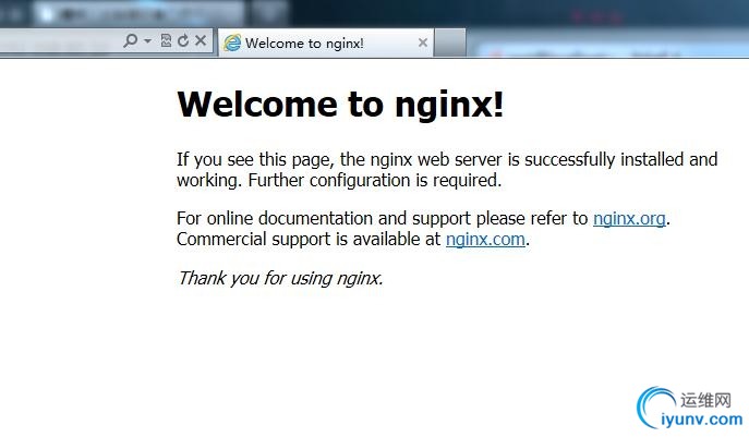

  启动nginx了之后,在浏览器中输入http://192.168.80.10会看到如下界面:
  到这里nginx安装完毕!

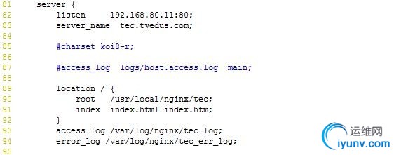

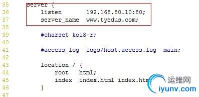

  然后来编辑nginx的配置文件:
  [root@localhost init.d]# vim /etc/nginx/nginx.conf
  将配置文件中的第35行至47行拷贝一下,粘贴在第80行,然后分别作如下配置:
  完成后保存退出。

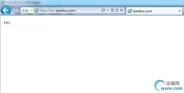

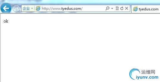

  然后在客户机上分别访问:http://www.tyedus.com:
  http://tec.tyedus.com:
  2.再来做一个关于基于端口虚拟主机的试验:

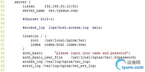

  3.然后来做一个基于主机头虚拟主机的试验,并实现身份认证:
  编辑nginx的配置文件:
  编辑如下:

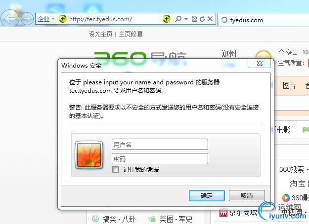

  要生成密钥文件需要一个httpd-tools工具,若系统中没有可以自行安装:
  [root@localhost ~]# yum --disablerepo=* --enablerepo=c6-media install httpd-tools
  安装好之后,
  [root@localhost ~]# htpasswd -c /usr/local/nginx/tec/.htpasswd user1
  创建.htpassword文件,并写入一个账号名为user1,然后输入密码。
  再次访问http://tec.tyedus.com,会出现如下界面,需要身份验证;

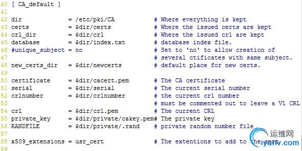

  [root@localhost ~]# cd /etc/pki/
  [root@localhost pki]# vim tls/openssl.cnf
  如果有些文件/目录没有的话就自己创建一个:
  将match改为optional

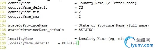

  修改一些默认值,以免每次请求产生证书都要填写,当然也可以不该,在请求时自行填写:
  在这里还需要填写一些别的资料,(我这里都是随便填写的):
  编辑完成后保存退出:

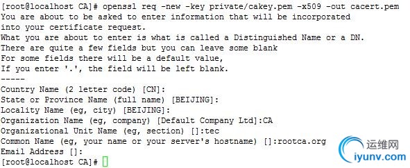

  [root@localhost CA]# openssl req -new -key private/cakey.pem -x509 -out cacert.pem
  请求产生一个证书,证书上的公钥从私钥上提取,证书格式为-x509,名称为cacert.pem(这个文件名称必须和openssl.conf里的文件名称相同

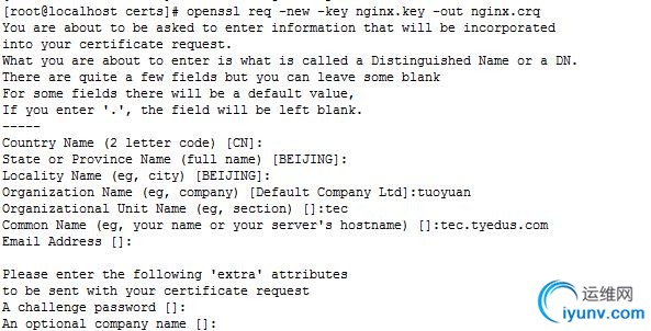

  [root@localhost certs]# openssl req -new -key nginx.key -out nginx.crq
  有了请求文件之后,可以基于请求文件来申请一份证书,产生的证书名称为nginx.crq

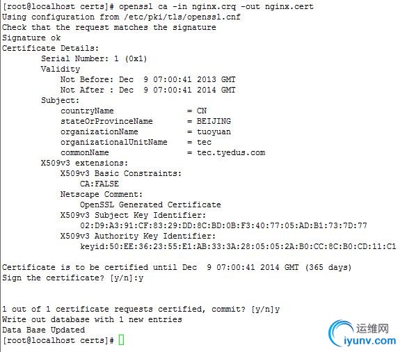

  [root@localhost certs]# openssl ca -in nginx.crq -out nginx.cert

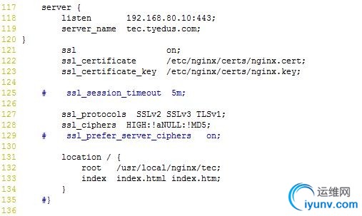

  编辑nginx的配置文件:
  编辑如下:
  保存后退出,重新启动nginx服务:
  [root@localhost certs]# service nginx restart
