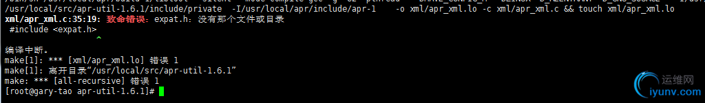

  在编译安装的时候可能会遇到图下的情况,缺少expat的开发库,所以需要安装包:yum install expat-devel,安装完成之后再编译安装make && make install:
