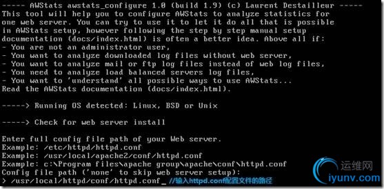

  使用AWStats系统时,该系统支持分别统计多个网站的日志文件,通常以网站名称来区分不同的站点。因此,在执行日志文件分析之前,需要为每个Web站点建立站点统计配置文件,借助于AWStats程序提供的awstats_configure.pl脚本可以简化创建过程。
  将解压缩完的awstats软件包移动到/use/local/目录下,然后切换到awstats/tools目录下,并执行其中的awstats_configure.pl脚本。
  之后将会进入一个交互式的配置过程,将会检查awstats的安装目录、httpd服务的配置文件路径、日志记录格式等系统环境,并提示用户指定站点名称、设置配置文件路径。
  1) 指定httpd主配置文件的路径
  配置脚本将查找并识别httpd服务的主配置文件,以便自动添加相关配置内容。如果未能在常见的安装路径中找到相关配置内容,则用户需要根据提示进行手工指定。

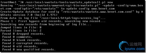

  4. 执行日志分析,并设置cron计划任务
  使用AWStats提供的awstats_updateall.pl脚本,可以更新所有站点(根据站点配置文件)的日志统计数据。执行该脚本时,将会自动分析新增的日志内容,并将分析结果更新到统计数据库中。
  由于Web日志文件的内容是在不断更新的,为了及时反馈网站访问情况,日志分析工作也需要定期、自动地执行。通过crond服务可设置计划任务,一般建议每五分钟执行一次日志分析任务即可。

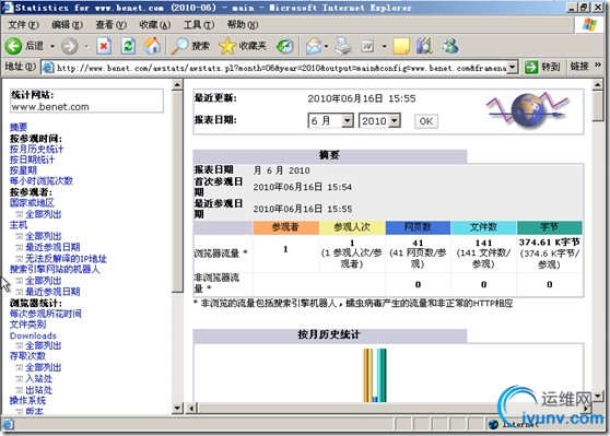

  5. 访问AWStats分析系统
  访问网址http://www.benet.com/awstats/awstats.pl?config=www.benet.com后,即可看到AWStats日志分析系统的统计页面,分别按访问时间、用户来源、所有浏览器等类别列出各种详细的网站访问情况。如图所示:
  在访问AWStats系统时,需要指定awstats目录、脚本位置、统计目标等信息,这样一来既不方便记忆,输入时也比较麻烦。为了简化操作,可以在Web根目录下建立一个自动跳转的HTML网页。例如,执行以下操作后,用户只要访问http://www.benet.com/awb.html即可自动跳转到www.benet.com站点的AWStats日志分析页面。
