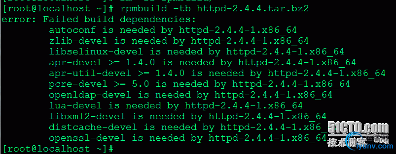

  rpmbuild-tb httpd-2.4.4.tar.bz2
  但是如果下载好httpd的源码包就直接使用这个命令的话是会有如下错误提示的
相应的“开发”被安装在您的构建系统之前建立的RPM包将被要求,rpmbuild的命令会自动计算需要什么的RPM,并列出在您的系统中缺少的任何依赖。这些“开发”包不会被构建完成后,可以安全地删除。
根据上面的提示要安装的包,我们要下载apr 1.4以上的相关的包和distcache的包,在系统自带的包里面的apr的版本太低的。

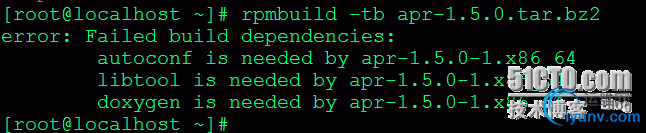

如下所示下载好apr的包要是直接用rpmbuild打包也还是不行,还是要安装相关的组件
结和上面关于apr和httpd相关的组件整合在一起安装如下所示:除了freetds的组件,这个组件要从别的源下载的如epel
  yum -y install autoconf libtool doxygen expat expat-devel libuuid-develdb4-devel mysql-devel unixODBC-devel postgresql-devel sqlite-devel pcrepcre-devel lua-devel libxml2-devel openldap-devel nss-devel zlib-devel libselinux-develmake

安装好上面相关的组件后就可以使用这个命令“rpmbuild-tb apr-1.5.0.tar.bz2”编译apr的rpm包了。
