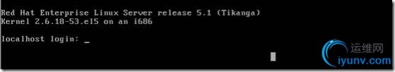

  我的内核版本
  windows系统发布一个建易得网页可以选择IIS ,安装并不困难,linux下则可以选择apache ,

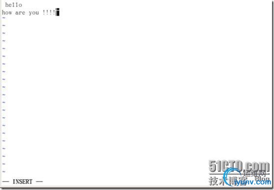

  下一步 我们到/var/www/html下新建一个index.html的文件
  [root@localhost Server]# cd /var
  [root@localhost var]# ls
  account cvs games local mail opt run tux
  cache db gdm lock named preserve spool www
  crash empty lib log nis racoon tmp yp
  [root@localhost var]# cd www
  [root@localhost www]# ls
  cgi-bin error html icons manual usage
  [root@localhost www]# cd html
  [root@localhost html]# ls
  [root@localhost html]# vi index.html
  随便输入点什么东西
  保存退出

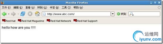

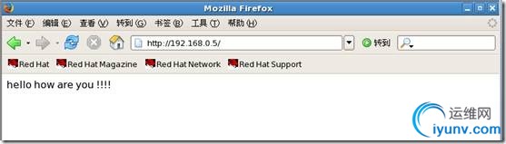

  打开浏览器访问一下试试
  成功发布
  用域名访问一下试试,成功

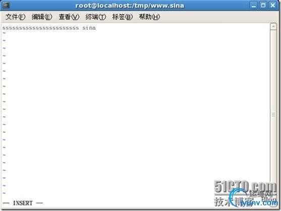

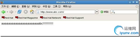

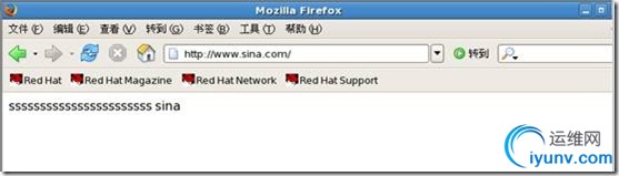

  我们来尝试着做一下虚拟主机

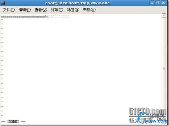

  [root@localhost named]# vi /etc/httpd/conf/httpd.conf
  972 NameVirtualHost 192.168.0.5 (基于名字的虚拟主机)删除# 意为启用
  ServerAdmin webmaster@abc.com
  DocumentRoot /tmp/www.abc

  [root@localhost tmp]# cd www.sina
  [root@localhost www.sina]# vi index.html
  保存退出
  [root@localhost www.sina]# cd ..
  [root@localhost tmp]# cd www.abc
  [root@localhost www.abc]# vi index.html
  随便输入点什么内容,能分出来就行
  [root@localhost www.abc]# service httpd restart
  停止 httpd: [确定]
  启动 httpd:[Fri May 01 22:30:46 2009] [warn] VirtualHost 192.168.0.5:0 overlaps with VirtualHost 192.168.0.5:0, the first has precedence, perhaps you need a NameVirtualHost directive
  [确定]
  ok www.abc.com 已经解析出来
