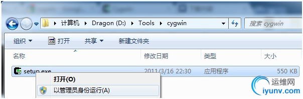

  2)以管理员身份运行setup.exe开始安装Cygwin

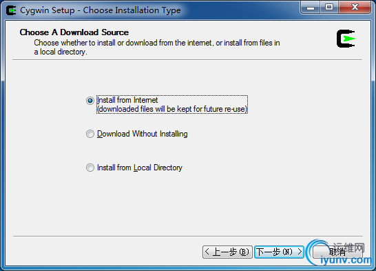

  选择“Install from Internet”

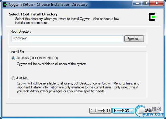

  设置Cygwin的安装路径Root Directory,选择“All Users(RECOMMENDED)”

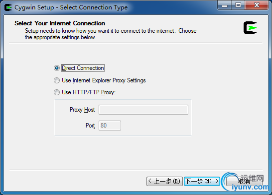

  选择“Direct Connection”

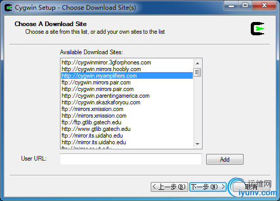

  选择下载文件的镜像地址后点击下一步(选择不同的地址会影响下载速度)

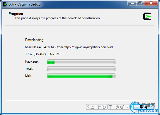

  开始下载相关数据包

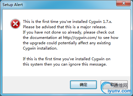

  如果是首次安装Cygwin,将会弹出如下界面,点击确定继续即可

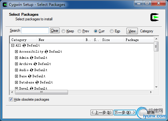

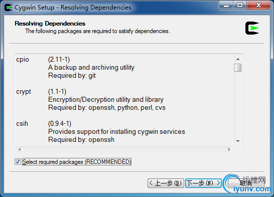

  选择默认并没有包含的相应包,包括:
  • devel 分类下的 git
  • net 分类下的 openssh
  • Python 分类下的 python(这里顺便记录一下python的版本号,后面会用到,如2.6)
  点击下一步继续

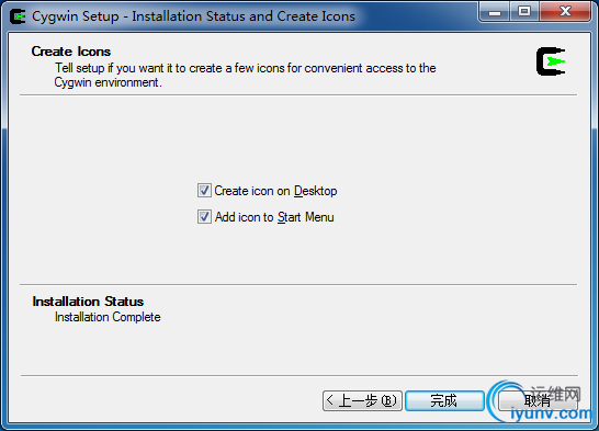

  点击完成后Cygwin就安装完毕了

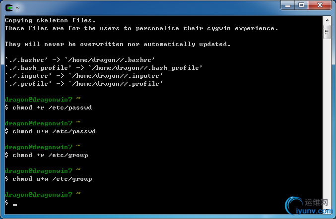

  二)修改安装后相关目录的访问权限
  进入“开始/所有程序/Cygwin/Cygwin Bash Shell”,右键以管理员身份运行“Cygwin Bash Shell”,在命令行中分别运行如下命令:
  $ chmod +r /etc/passwd
$ chmod u+w /etc/passwd
$ chmod +r /etc/group
$ chmod u+w /etc/group
  运行的截图如下:

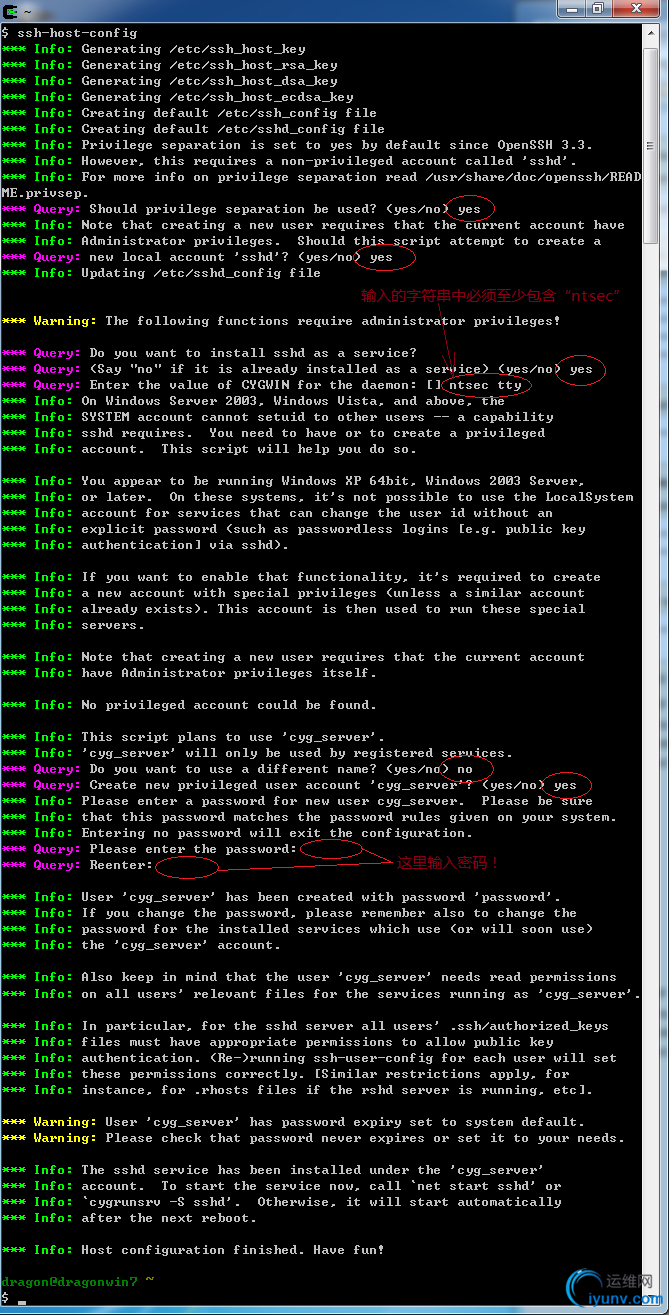

  三)安装 ssh 守护进程服务
  继续执行如下命令:
  $ ssh-host-config
  根据命令的提示分别回答:yes、yes、yes、ntsec tty、no、yes、[密码]、[重复密码],参考如下截图:
  至此ssh服务安装完毕!

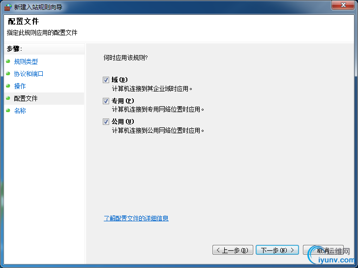

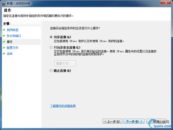

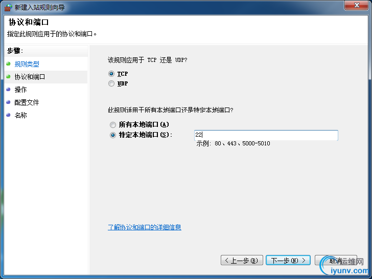

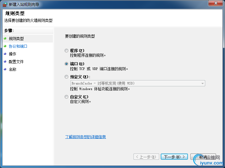

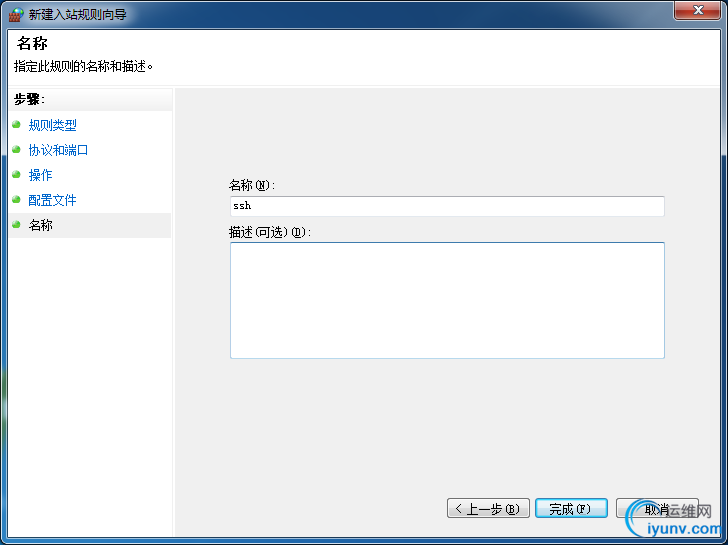

  四)在Windows防火墙内开放上述 ssh 服务需要的22端口
  进入“控制面板/系统与安全/Windows防火墙/高级设置(在左边栏)”,添加新的入站规则:
  名称可以根据自己的喜好相应修改。

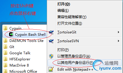

  6)以git用户打开一个新的Cygwin终端(如下图所示,位置在开始/所有程序/Cygwin)

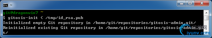

  在该终端内运行如下命令初始化公钥的配置:
  $ gitosis-init < /tmp/id_rsa.pub
  如果你运气好的话,成功后你将会看到如下信息:
  如果出现错误,参考下面第7步的处理

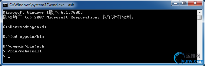

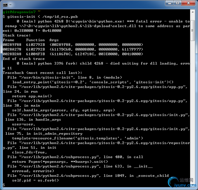

  7)如果第6步出现类似如下错误信息:
  0 [main] python 4268 D:\cygwin\bin\python.exe: *** fatal error - unable to remap \\?\D:\cygwin\lib\python2.6\lib-dynload\select.dll to same address as parent: 0x3E0000 != 0x410000
  按如下说明处理:
  关闭所有当前打开的所有Cygwin终端窗口,停止sshd服务,然后打开Windows的CMD命令行窗口,切换到cygwin/bin目录,运行ash命令,会出现$命令行,继续输入“$ /bin/rebaseall”,如果没有任何错误信息就OK了,参考如下截图:
  错误处理完毕后,重新启动sshd服务,再按上面第6步重新操作一遍即可。

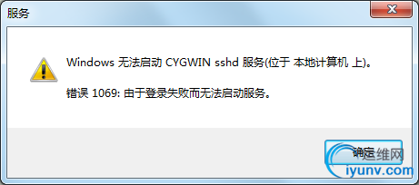

  碰到的错误记录:

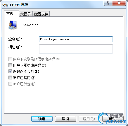

  12011-05-27 启动sshd服务报错 "错误1069:由于登录失败而无法启动服务"
  这是由于用户密码错误导致的,以后更改用户后sshd也可能发生这个问题,在 services.msc 里的登录标签里更改用户设置即可!
  我刚好是碰到帐号cyg_server处于"用户下次登录时须更改密码"状态,修改为"密码永不过期"后sshd就启动正常了。
