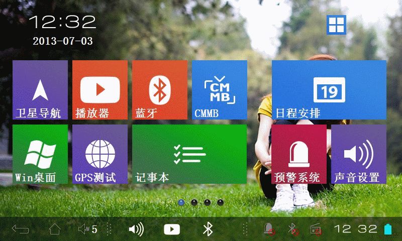

  下面这个就是动态交换按钮效果图:

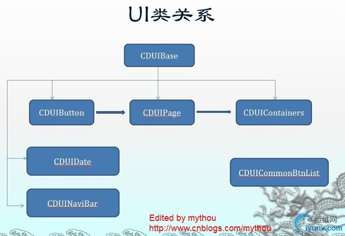

  还是先把逻辑关系图放出来:
