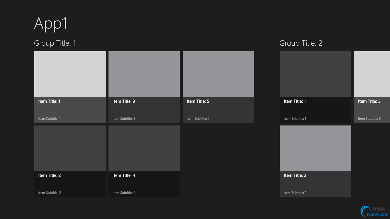

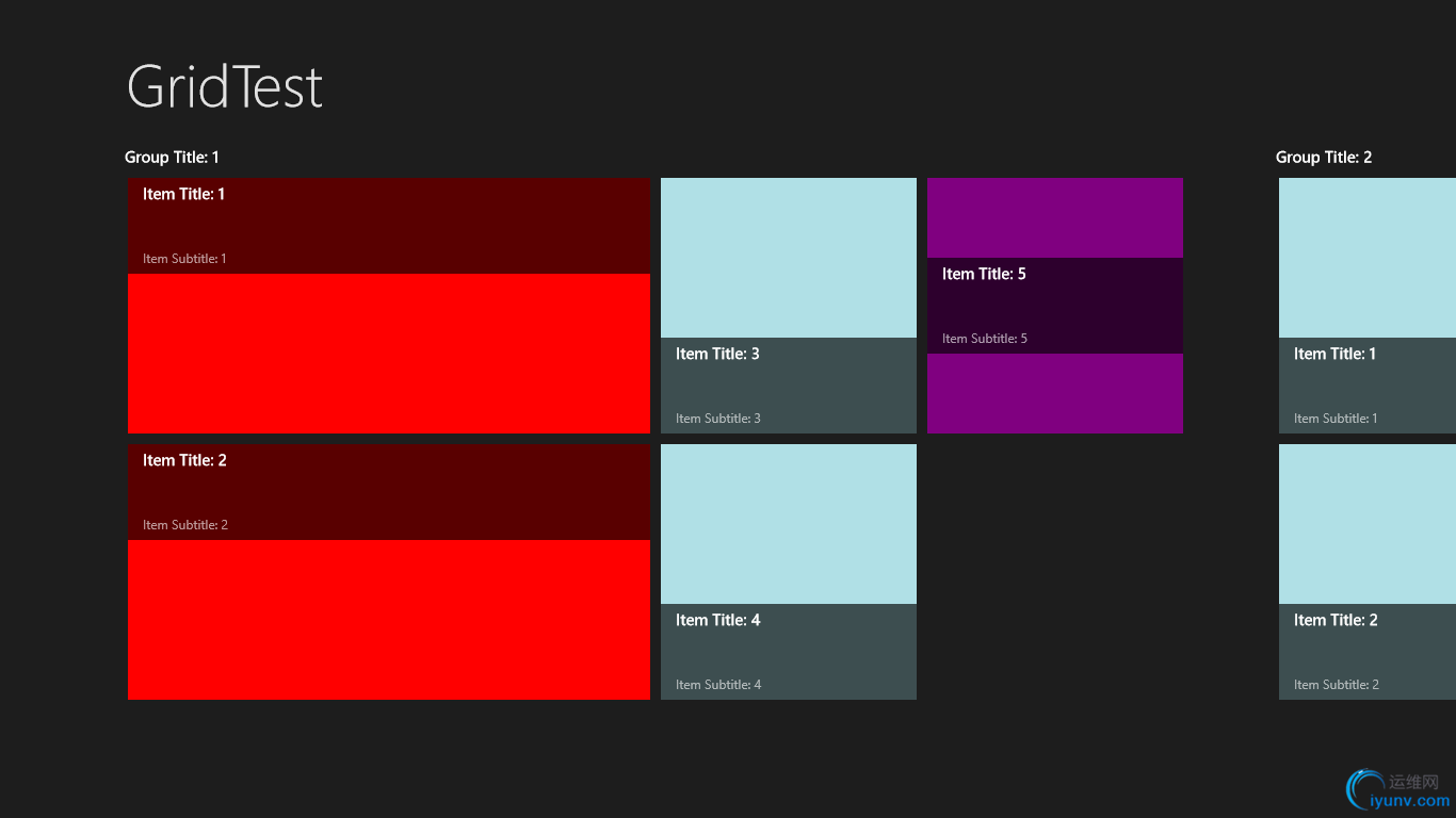

  现在我们需要修改GroupedItemsPage的XAML代码,如下:
  这样就可以直接运行,看到效果了,如下图:
  到此我得提醒下各位,由于宫格的每行的高度和每列的宽度是固定,那也就是说我们需要提前计算好不规则宫格所占用的列数和行数,以便达到最佳的布局。
  到这里我们可能会想,既然每一格占用的列数和行数是不一定的,那是否可以对每一格的模版进行差异化设置呢?如下图效果:
  答案是肯定的。这里依然需要对我们的自定义控件进行改造。
