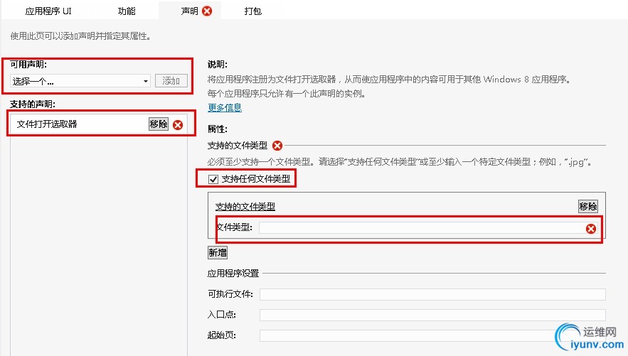

  1)针对文件打开选择器,需要添加如下内容:
      如上图,有两个选择:
    支持任何文件类型:选择这个的话,你的程序就被声明为可以访问任意类型的文件。
    支持文件类型:在这里指定你想要打开的文件类型,例如你只想让程序打开Excel文件,那么可以在这里输入“.xls”。

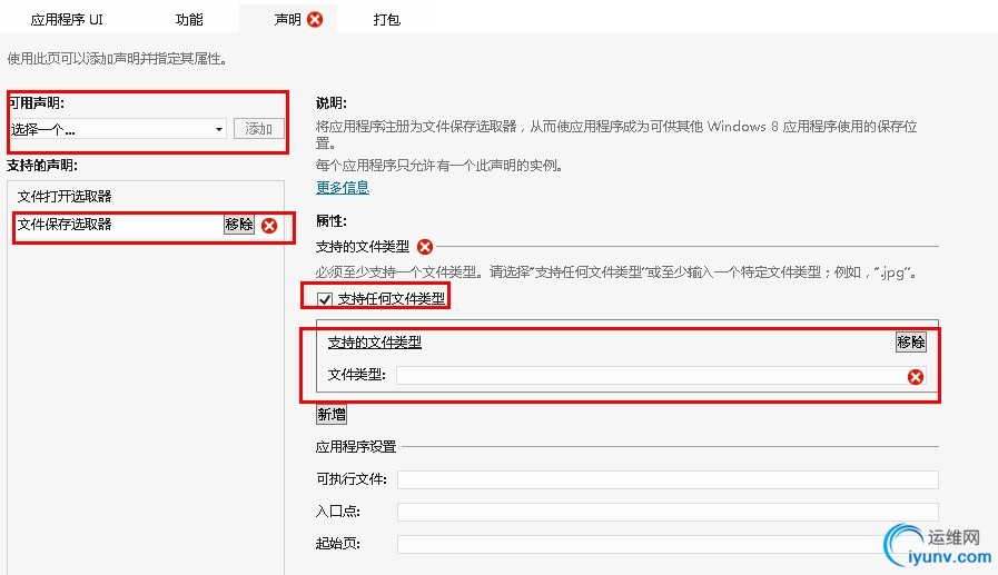

  2)文件保存选择器的设置也是类似的。如下图:
