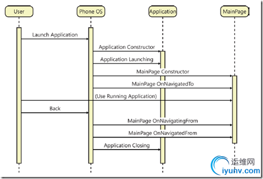

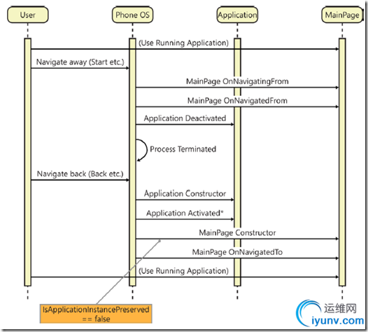

  应用程序正常终止:
图1-1:正常关闭应用程序生命周期

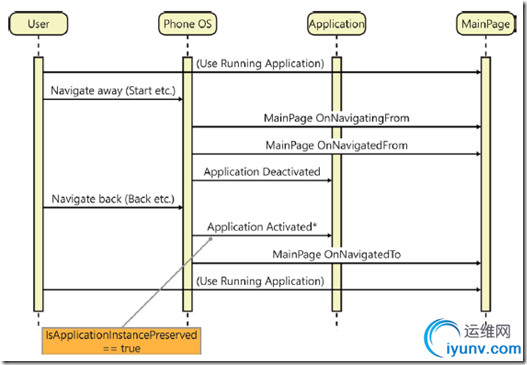

应用程序停止-快速恢复:
图1-2:应用程序停止-快速恢复生命周期
墓碑状态:
图1-3:应用程序墓碑状态生命周期
PS:如果对WP墓碑机制不太了解的朋友可查阅相关资料。说的简单点,就是手机上一个任务被迫中断时(如有电话打入),系统记录下当前应用程序的状态后,(像把事件记录在墓碑上一样),然后中止程序。当需要恢复时,根据“墓碑”上的内容,将程序恢复到中断之前的状态。
对比图1-2和1-3之间的异同,有助于更好地理解WP各个状态的生命周期

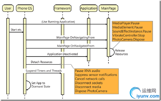

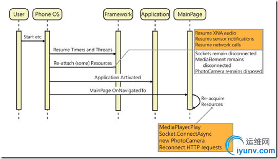

  失活:
图1-4:应用程序失活
图1-5:应用程序激活

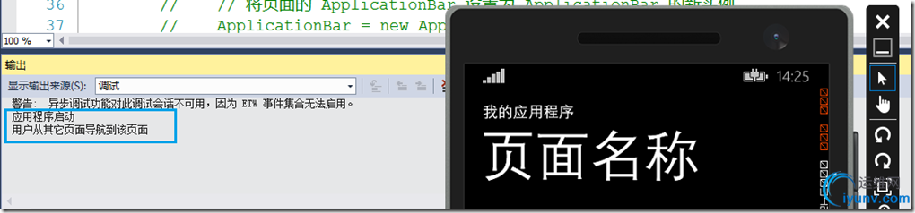

  我们现在创建一个WP8应用程序,体验下各个过程:
  打开App.xaml.cs修改代码如下
       // 应用程序启动(例如,从“开始”菜单启动)时执行的代码
// 此代码在重新激活应用程序时不执行
private void Application_Launching(object sender, LaunchingEventArgs e)
Debug.WriteLine("应用程序启动");
// 激活应用程序(置于前台)时执行的代码
// 此代码在首次启动应用程序时不执行
private void Application_Activated(object sender, ActivatedEventArgs e)
Debug.WriteLine("应用程序激活");
// 停用应用程序(发送到后台)时执行的代码
// 此代码在应用程序关闭时不执行
private void Application_Deactivated(object sender, DeactivatedEventArgs e)
Debug.WriteLine("应用程序停止");
// 应用程序关闭(例如,用户点击“后退”)时执行的代码
// 此代码在停用应用程序时不执行
private void Application_Closing(object sender, ClosingEventArgs e)
Debug.WriteLine("应用程序关闭");
  打开MainPage添加代码:
        protected override void OnNavigatedTo(NavigationEventArgs e)
Debug.WriteLine("用户从其它页面导航到该页面");
protected override void OnNavigatedFrom(NavigationEventArgs e)
Debug.WriteLine("用户即将离开当前页");

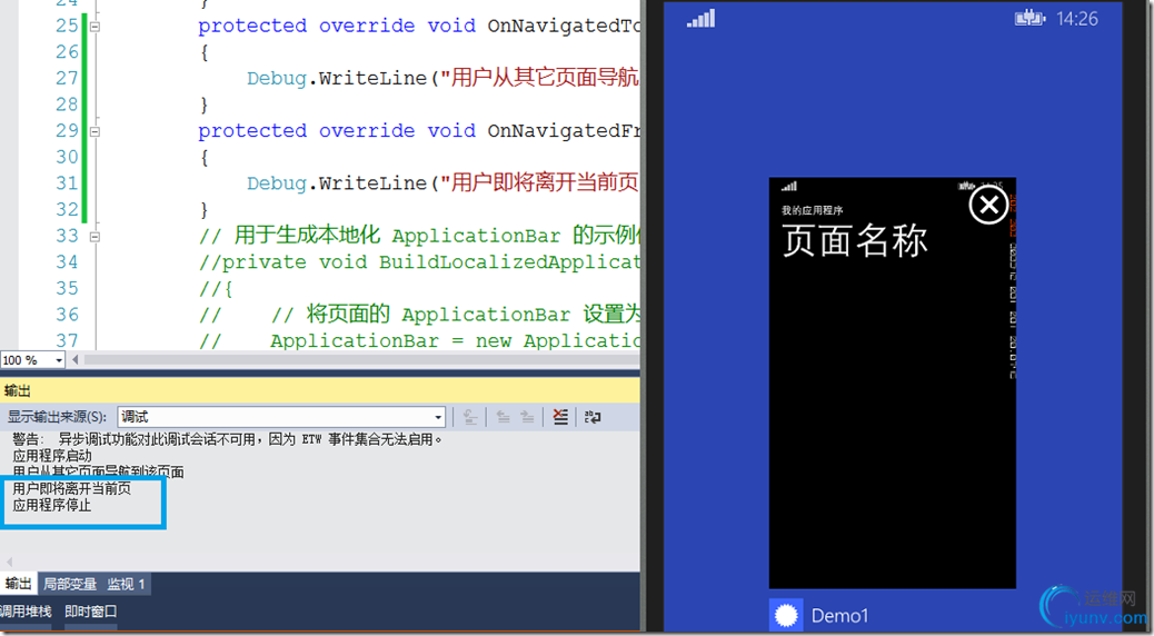

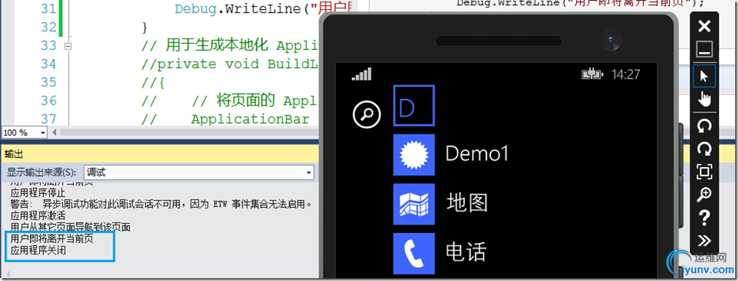

  运行进入模拟器:
  过程如下
图1-6:启动应用程序
图1-7:应用程序失活
图1-8:激活应用程序
图1-9:应用程序关闭
