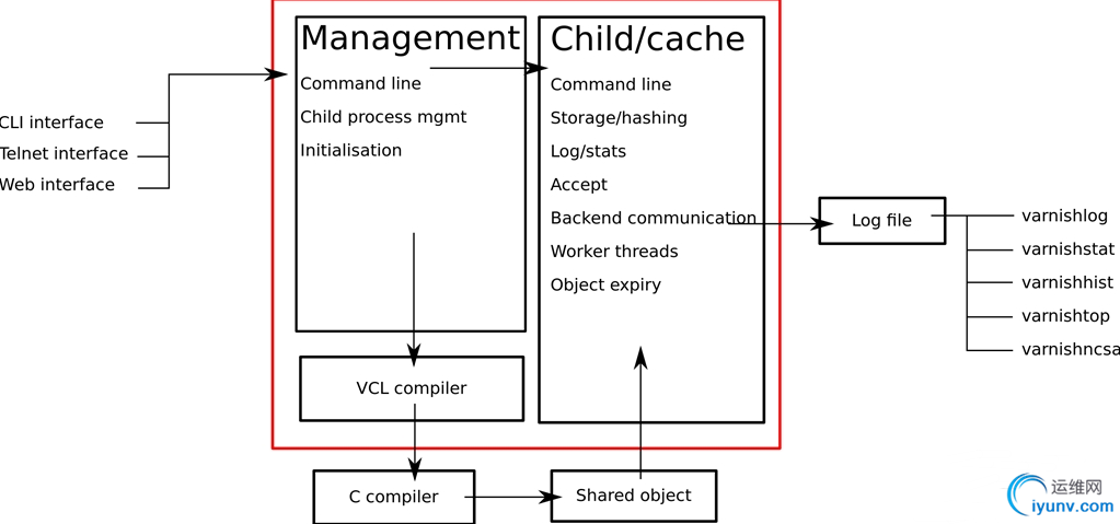

4.Varnish系统架构
varnish主要运行两个进程:Management进程和Child进程(也叫Cache进程)。
Management进程主要实现应用新的配置、编译VCL、监控varnish、初始化varnish以及提供一个命令行接口等。Management进程会每隔几秒钟探测一下Child进程以判断其是否正常运行,如果在指定的时长内未得到Child进程的回应,Management将会重启此Child进程。
Child进程包含多种类型的线程,常见的如:
  • Acceptor线程:接收新的连接请求并响应;
  • Worker线程:child进程会为每个会话启动一个worker线程,因此,在高并发的场景中可能会出现数百个worker线程甚至更多;
  • Expiry线程:从缓存中清理过期内容;
Varnish依赖“工作区(workspace)”以降低线程在申请或修改内存时出现竞争的可能性。在varnish内部有多种不同的工作区,其中最关键的当属用于管理会话数据的session工作区。
5.varnish日志
为了与系统的其它部分进行交互,Child进程使用了可以通过文件系统接口进行访问的共享内存日志(shared memory log),因此,如果某线程需要记录信息,其仅需要持有一个锁,而后向共享内存中的某内存区域写入数据,再释放持有的锁即可。而为了减少竞争,每个worker线程都使用了日志数据缓存。
共享内存日志大小一般为90M,其分为两部分,前一部分为计数器,后半部分为客户端请求的数据。varnish提供了多个不同的工具如varnishlog、varnishncsa或varnishstat等来分析共享内存日志中的信息并能够以指定的方式进行显示。
6.VCL
Varnish Configuration Language (VCL)是varnish配置缓存策略的工具,它是一种基于“域”(domain specific)的简单编程语言,它支持有限的算术运算和逻辑运算操作、允许使用正则表达式进行字符串匹配、允许用户使用set自定义变量、支持if判断语句,也有内置的函数和变量等。使用VCL编写的缓存策略通常保存至.vcl文件中,其需要编译成二进制的格式后才能由varnish调用。事实上,整个缓存策略就是由几个特定的子例程如vcl_recv、vcl_fetch等组成,它们分别在不同的位置(或时间)执行,如果没有事先为某个位置自定义子例程,varnish将会执行默认的定义。
VCL策略在启用前,会由management进程将其转换为C代码,而后再由gcc编译器将C代码编译成二进制程序。编译完成后,management负责将其连接至varnish实例,即child进程。正是由于编译工作在child进程之外完成,它避免了装载错误格式VCL的风险。因此,varnish修改配置的开销非常小,其可以同时保有几份尚在引用的旧版本配置,也能够让新的配置即刻生效。编译后的旧版本配置通常在varnish重启时才会被丢弃,如果需要手动清理,则可以使用varnishadm的vcl.discard命令完成。
