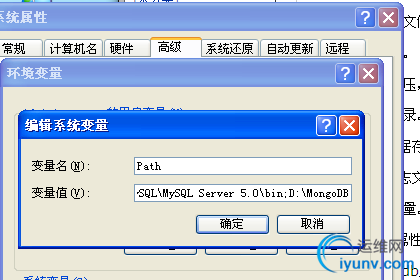

  三、设置系统变量。为了方便从控制台中管理mongodb,不用每次都进入到D:MongoDB中。
  我的电脑--属性--高级--环境变量--系统变量中的path,加上;D:\MongoDB ,注意前面加上分号。如下图:

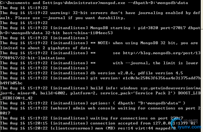

  进入控制台中,输入mongod.exe --dbpath=D:\MongoDB\data 。如下图:
  这样服务就启动了,正常情况下会显示如下:
  在浏览器中输入http://localhost:27017/。会出现
You are trying to access MongoDB on the native driver port. For http diagnostic access, add 1000 to the port number
  表面服务已经启动。

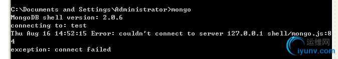

  如果出现下图的错误:
     先看服务启动没有,如果没有启动服务先启动服务,如果服务已经启动了,那有可能是上次不正常关闭mongo,导致存放数据的文件被占用了,被锁住了。只需将D:\MongoDB\data中的mongod.lock文件删除掉。重新启动服务即可。
