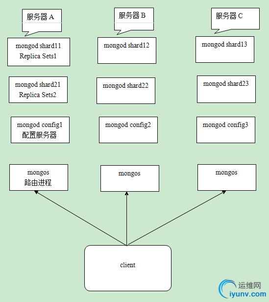

  架构如下:
  1,shard服务器:使用Replica Sets确保每个数据节点都具有备份、自动容错转移、自动恢复的能力。
  2,配置服务器:使用使用3个配置服务器确保元数据完整性
  3,路由进程:使用3个路由进程实现平衡,提高客户端接入性能,架构如下
  3个分片进程:shard11,shard12,shard13组成一个副本集,提供Sharding中shard1的功能。
  3个分片进程:shard21,shard22,shard23组成一个副本集,提供Sharding中shard2的功能。
  3个配置服务器进程和3个路由器进程

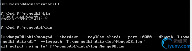

  启动mongod shard11进程,副本集名称:shard1

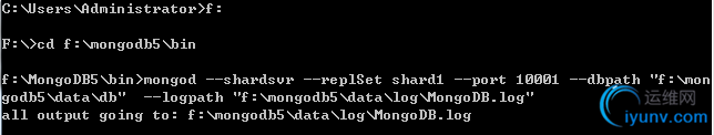

  启动mongod shard12进程,并设置副本集:shard1

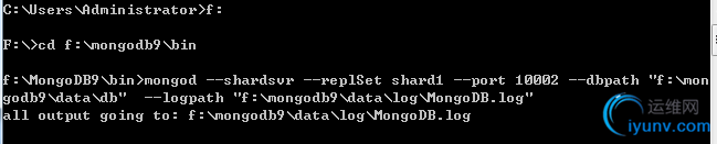

  启动mongod shard13进程,并设置副本集:shard1

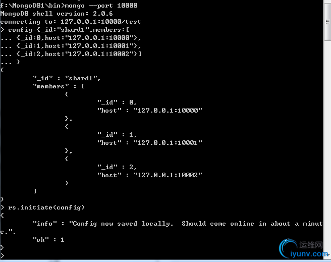

  把这三个进程配置成副本集,新开一个cmd,用来执行各种非启动命令,连接到上面三个进程中的任何一个,把他们配置成副本集,操作如下

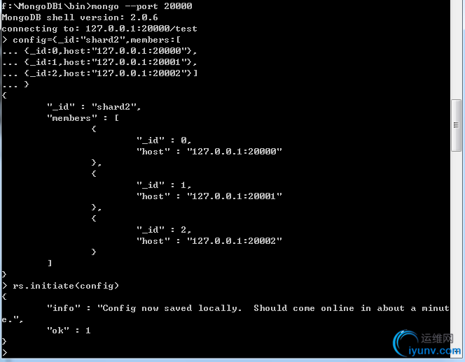

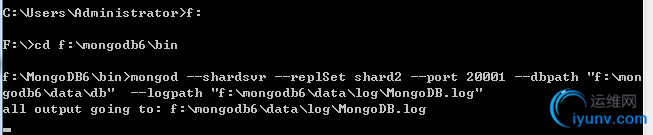

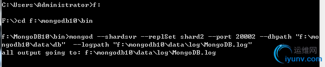

  2,启动Shard2进程并配置Replica Sets
  启动mongod shard21进程,副本集名称:shard2
  启动mongod shard22进程,并设置副本集:shard2
  启动mongod shard23进程,并设置副本集:shard2
  把这三个进程配置成副本集,操作如下

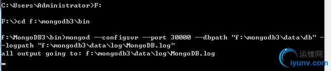

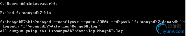

  3,配置3个Config Server

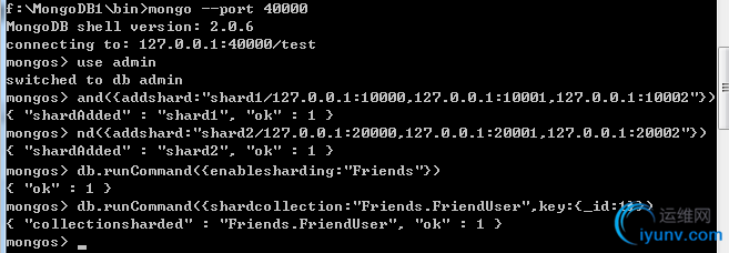

  4配置Route Process
  chunk大小为1M,方便我们测试效果。
  5配置分片的表和片键
  我用的还是Friends库中的FriendUser表来做分片,片键是_id,因为cmd宽度太小了添加分片的命令显示不完全,我手动把他们列出来
  添加分片
  db.runCommand({addshard:"shard1/127.0.0.1:10000,127.0.0.1:10001,127.0.0.1:10002"})
  db.runCommand({addshard:"shard2/127.0.0.1:20000,127.0.0.1:20001,127.0.0.1:20002"})

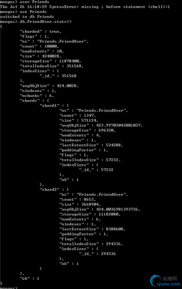

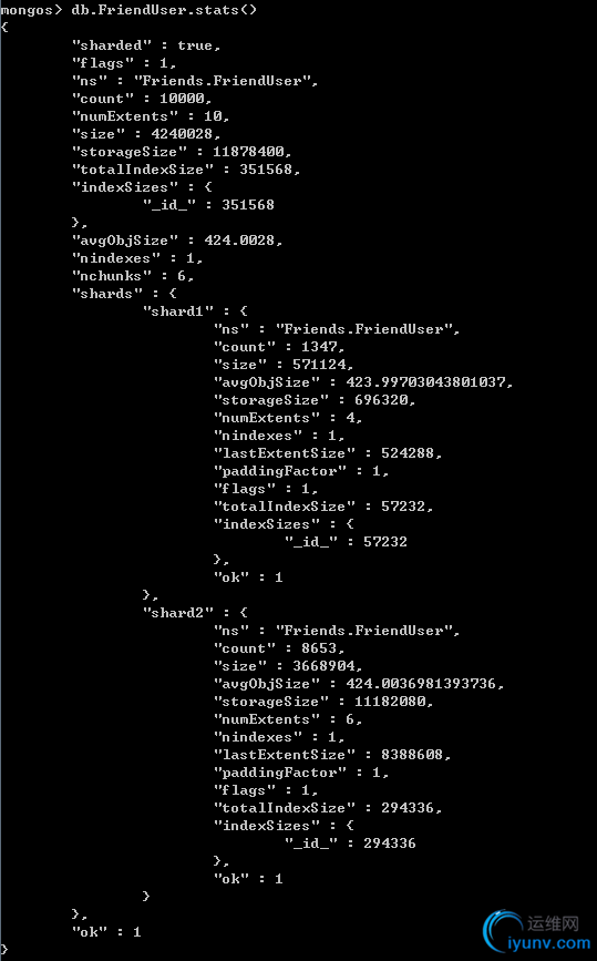

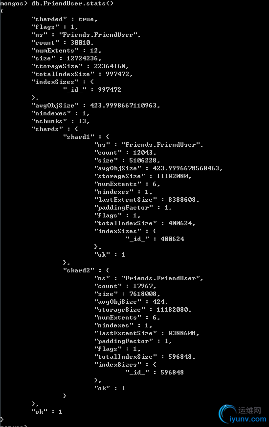

  到此整个构架已经配置完成了,我们来验证下配置的情况,我通过客户端添加10000条数据到数据库中
  可以看到分片已经执行。
