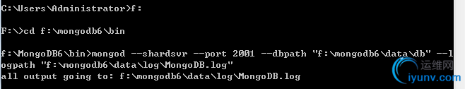

  1,启动Shard Server
  这里启动只多了一个命令:shardsvr,用这个命令就表示这个进程是Shard进程。

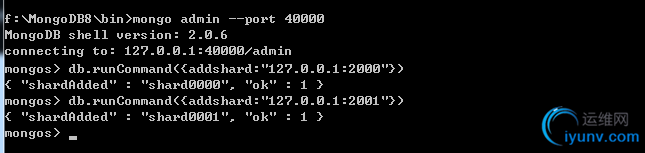

  新开个cmd,然后连接到路由器进程中,使用addshard添加到路由器中
  通过上面两次操作,整个架构已经串成了一串,但是,别着急,架构还不知道分片的数据库和片键呢
  指定分片的数据库是Friends,然后指定按照表FriendUserAttach中的_id分片。
  至此整个系统配置完毕。

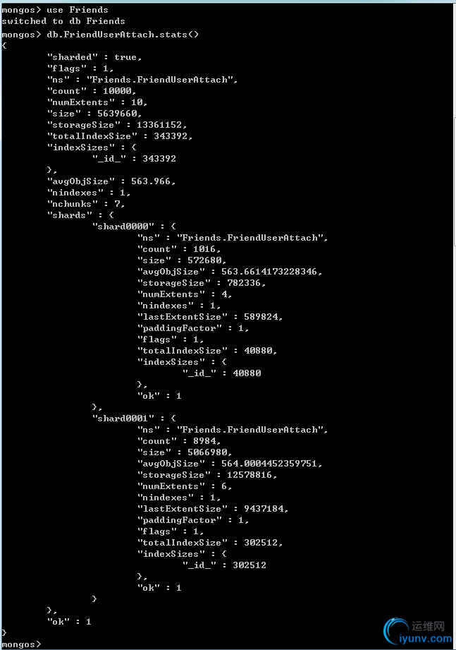

  验证分片情况,我是用程序插入的数据,因为表是我实际所用的表,在cmd里插入就太麻烦了,这里我用客户端驱动插入10000条数据
  用use命令切换到Friends数据库,然后stats查看当前状态
  字段说明:sharded为true,说明此表是经过分片处理的
  shards部分有两个Shard Server分别是:"shard0000" 和 "shard0001"。"shard0000"的字段count为1016,表明此Shard Server上分布的数据量是1016条,size表示此Shard Server上分布的数据库大小,单位为b。
