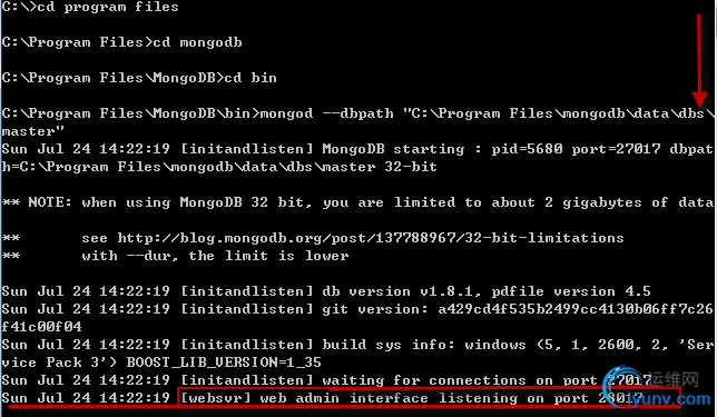

  先以默认端口方式创建一个MongoDB数据库服务
  看最后两行,默认创建的MongoDB服务监听的是27017端口,而28017(监听端口+1000) 是web admin interface 监听端口,这个28017就是Http Console监控端口。

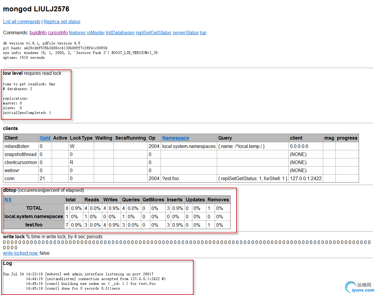

  • Http Console

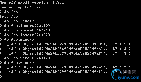

  那就访问一下这个http://localhost:28017/地址看看,为了显示效果,先往默认的db.foo 数据添加几条记录
  运行mongo.exe (默认连接的是测试库test,里面有个测试集合foo)
  访问http console(http://localhost:28017/)查看监控结果
  注意红色标记的地方,第一个标记在后面的备份复制会解释,后面是操作日志。

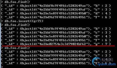

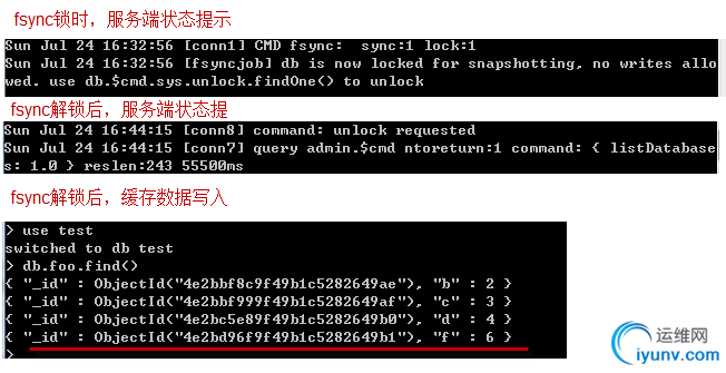

  或者可以通过fsync方式使MongoDB将数据写入缓存中,然后再复制备份
  >use admin
  >db.runCommand({"fsync":1,"lock":1})
  这个时候我往test.foo 插入了一条数据 f:6 ,在执行db.foo.find()后,并没有查到这条记录,说明记录没有直接写入数据库,而是被缓冲到缓存中了。
  备份完后,要解锁(防止这个时候停电或其它原因,导致未缓存中的数据丢失)
  >use admin
  >db.$cmd.sys.unlock.findOne()
  >db.currentOp()    如果currentOp 只返回{"inprog":[]}结果,说明解锁成功
  解锁后,缓存中的数据会写入数据库文件中,我们去查询foo结果

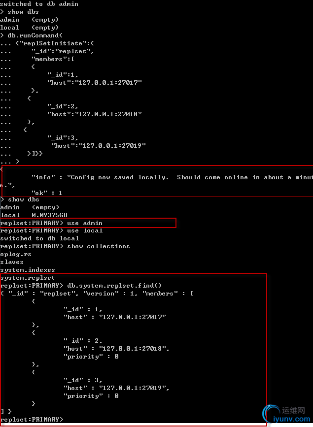

  完成上面的工作后,要初始化副本集,随便连接一台服务器执行以下命令 (priority 0~1,被选为主服务器的优先级)
  >use admin
  >db.runCommand(
  {"replSetInitiate":{
    "_id":"replset",
    "members":[
        "_id":1,
        "host":"127.0.0.1:27017",
  "priority":1
        "_id":2,
        "host":"127.0.0.1:27018",
  "priority":1
        "_id":3,
        "host":"127.0.0.1:27019",
  "priority":1
  查看结果,可以看出127.0.0.1:27017 被自动选为replSet:Primary>

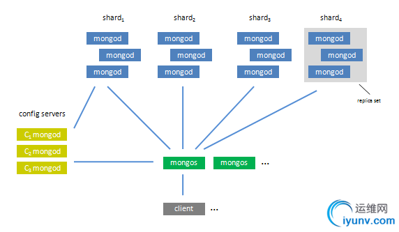

  自动分片:将原先数据库中集合依据一定的规则切分成若干小块,这些分片小块统一由mongos路由管理,当有请求查询或写入时,路由会依据分片 shard key规则找到对应的分片操作。分片解决了写密集操作,用于分散单一写服务器负载。亦或者原先的存储空间不够了,这个时候可能通过分片操作将之后的数据写 入其它存储空间上。可以看出,集合的分片和数据库的分表类似,并且每个分片都支持写操作。由于分片的出现,导致数据被分布式的存储到不同的服务器上,当某 一服务器出现问题时就可能导致数据丢失,其次路由mongos也会出现问题,另外存储分片的信息的配置服务器也可能会发生问题。当然我们可以利用 master salve/Replica sets机制去备份每个分片、Mongos、configs 。如下官网配置图示,即使我们使用服务器交叉备份也需要大量的服务器资源,因此分片是一件极具耗费资源的事情。官网的配置图示
  首先路由从config中读取配置信息,发生的分片动态增加也会通过mongos写入config servres中,当client有请求时通过mongos查找到对应的分片。可以看出分片使用的replica set备份模式,而mongos/config servrs则是多个服务器配置。(详细内容见官网:Sharding),下面就手动实现一下分片的过程。(换环境了继续昨天未完成的,前2天在笔记本上)

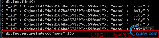

  3)创建多个分片服务器 (负责数据存储)
  ....bin>mongod  --port 27017 --dbpath  "e:\mongodb\data\dbs\shard27017"
  为shard27017分片服务器 创建test库foo集合,并且为foo集创建name索引

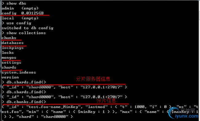

  4)连接mongos 服务器 添加shard27017分片服务器到configs服务器中
  >use admin
  >db.runCommand({addshard:"127.0.0.1:27017",allowLoacl:true})               //添加分片服务器,allowLoacl 充许本地部署 默认情况不充许本地部署多个分片的
  一旦分片添加成功,在mongos服务器中执行 show dbs就可以看到分片服务器的数据库,并且可以操作分片服务器的数据 ,下面为分片服务器的test库foo集合设置分片以及分片shard key。
  >db.runCommand({"enablesharding":"test"})     //对test库启用分片功能
  注意:需要分片的集合 的shard key必须是索引键, (我们也可以在mongos为分片foo集合创建索引)
  >db.runCommand({"shardcollection":"test.foo","key":{"name":1}})                       //数字代表排序
  至此自动分片就创建完成了,可以在mongos或configs服务器查询分片信息
